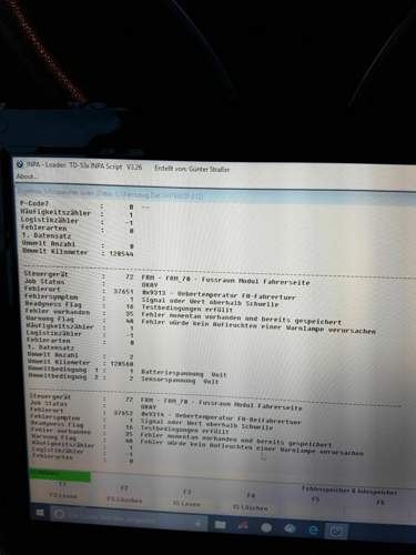

So, hab alles probiert.
Batterie abgeklemmt, warten und Fenster initialisieren, kein Erfolg.
Sicherungen sind alle okay (ich hasse den Sicherungskasten hinter dem Handschuhfach)
Hab die Türverkleidung abgehabt, ob man Beschädigungen sieht an den Kabeln, aber auch kein Erfolg.
Kann es doch am FRM liegen?
Im Infospeicher habe ich was gefunden dazu...
20171024-172537
@T-RaeZ Wie hast du die Fenster initiliasiert?
