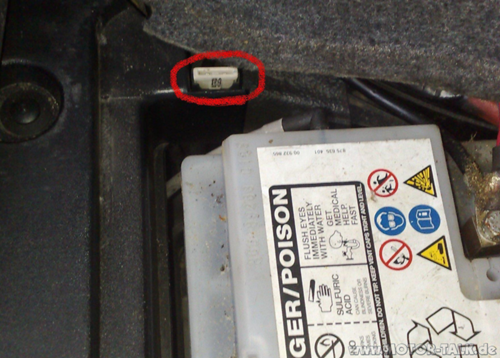

HEy leute, Ich habe mir vor kurzem ein Bmw 320i bj.1994 mit 150ps gekauft. Der verkäufer hat ein neues verdeck eingebaut, aber es öffnet nicht. Er meinte er hätte die batterie nicht abgeklemmt, das heißt er hätte ein fehler im fehlerspeicher dadurch würde das verdeck nicht funktionieren. Ich musste es durch die notfall sicherung öffnen und schließen. Jetzt würde ich es gerne reparieren und wollte gern nachfragen wo ich anfangen soll, bin neuling auf dem gebiet und hoffe jemand kann mir helfen. Bin handwerklich gut geschickt ,aber bräuchte bitte hilfe. Liebe grüße und schönes wochenende:)
ps: ist ein vollelektrisches verdeck.
Sicherung siehe Anhang
Sicherung-cabrio

Also habe die initalisierung durchgeführt,Letzter schritt war das die klappe vom verdeck zugeht und einrastet ,Hatt es auch! Aber es Öffnet weiterhin nicht! Was ist der fehler? Bitte um rat!
ps.Alle sicherungen durchgecheckt alle in ordnung bis auf die im kofferraum weil dort keine zu finden ist!

Fehlerspeicher noch ned auslesen lassen?Dann solltest das mal machen.Und die Sicherung im Kofferraum sitzt beifahrerseitig etwas versteckt unter der Abdeckung,die über der Batterie ist.Also direkt am Radkasten.Slltst du sehen,wenn du die Batterieabdeckung weg hast.
Greetz
Cap
Sicherung-cabrio
