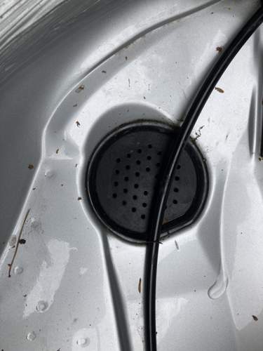

Leider bekomme ich die 4 Abläufe nicht komplett frei, das bedeutet, dass regelmäßig Wasser im Verdeckkasten steht.
Hat jemand eine gute Idee, wie man die Abläufe sauber bekommt.

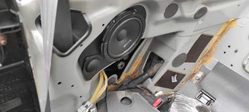

Ich habe exakt das gleiche Problem und dank meiner Versuche, die Verstopfungen aus dem Verdeckkasten heraus mit einem Draht zu lösen jetzt auch noch zusätzlich ein plätscherndes Bächlein im Kofferraum. Wenn man die Verkleidung im Kofferraum löst (selbstverständlich gehen dabei ungefähr 50% der Plastikbefestigungspinnüppel kaputt :mad: ), erkennt man, dass die hinteren beiden Abläufe des Verdeckkastens in sehr klein dimensionierte Gummileitungen münden, die nach hinten abwinkeln und irgendwo im Bereich der Kotflügel verschwinden. Hier werde ich wohl versuchen, mit Silikon zumindest den Verdeckkasten vom Kofferaum zu isolieren - aber wie bekomme ich diese Leitungen frei??? Meine Frau will schon Abflußreiniger reinkippen, aber fürchte, diese aggressive Brühe mach mehr kaputt als frei (z.B. den Lack). Mit einer Pressluftrohrfreipistole habe ich es auch schon probiert - hat auch nix genutzt und an die vorderen Abläufe komme ich gar nicht erst dran. Wenn das nicht langsam was wird, bleibt das Dach zu und ich setze Fische rein...

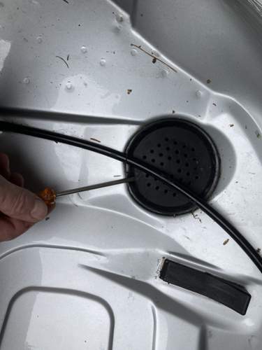

Ich habe versucht, die Abläufe mit einem stabilen ummantelten Draht freizubekommen (Durchstich).
Leider kommt man an die beiden vorderen Abläufe schlecht dran, die sind immer noch zu. Bei den hinteren kein Problem.

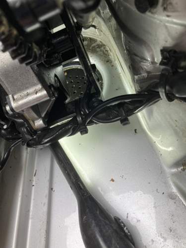

Bei mir waren daher die VORDEREN Abläufe im Verdeckkasten zugesetzt. Da kommt man ganz schlecht von oben dran (sitzen ja unter dem Verdeckmechanismus).

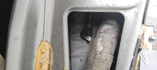

Habe daraufhin die Innenkotflügel gelöst. Hier sieht man an der vorderen Seite den Auslauf der vorderen Abläufe.

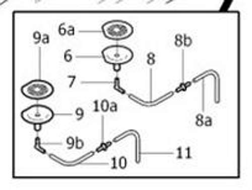

Habe mein einer flexible, ca. 3-4mm Spirale (aus Aquarienhandel) den Schlauch vorsichtig von der Unterseite her wieder freigelegt. Dann plätscherte es wieder. Geht von untern deutlich besser als von "oben", da man die Spirale schwer in den Ablauftrichter einführen kann. Vorteil dieser Leitungen: sie sind recht kurz, ich schätze unter 30 cm.
Die HINTEREN Abläufe habe ich sicherheitshalber von oben noch mal mit der Spirale gereinigt. Der Ablauf der hinteren Schläuche ist zwischen Karosserie und Stossfänger und ist von unten kaum erkennbar. Den Verlauf des Schlauches kann man allerdings vom Kofferraum hier gut sehen, wenn man die Seitenverkleidung löst. Achtung, diese Leitung ist länger als die vordere Ablaufleitung, ich vermute um die 50 cm. Dafür kommt man aber im Extremfall besser dran.
Danach noch mal vom Verdeckkasten aus mit Wasser nachgespült. Alles hübsch sauber und trocken gewischt.... fertig.
