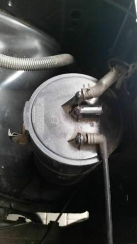

So nun die Bilder vom Vergaser und reste von der Gasanlage
20160727-165659
20160727-165527
20160727-165513
+2
Themenstarteram 27. Juli 2016 um 19:40
Nee Tank ist Nagelneu!
So nun noch eine frage für was ist das Teil vore auf der Fahrer Seite mit den Unterdruckschlauchen??

Das ist kein Vergaser, sondern eine TBI. Der schwarze Behälter, an dem ein Unterdruckschlauch fehlt, ist der Aktivkohlebehälter.
