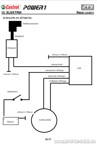

Hallo zusammen.. Habe seit kurzem einen Explorer Speed 50.. Starten, Leerlauf ok.. Aber geb ich Gas fängt an wie Scheiße zu laufen.. Hab Benzin - Unterdruckleitung sowie Spritfilter und Vergaser erneuert. Hab auch alles andere gescheckt (Luftfilter, Zündkerze usw.) ist alles ok.. Nachdem alles richtig gescheckt und eingestellt war das selbe Problem.. Startet gut, Leerlauf gut.. Aber sobald ich am Gas drehe läuft wie Scheiße und stirbt irgendwann ab. Gaszug, anschlag, korrekter sitz ect.ist alles in Ordnung) Was kann das sein? Bin um jeden fachmännischen Rat dankbar..

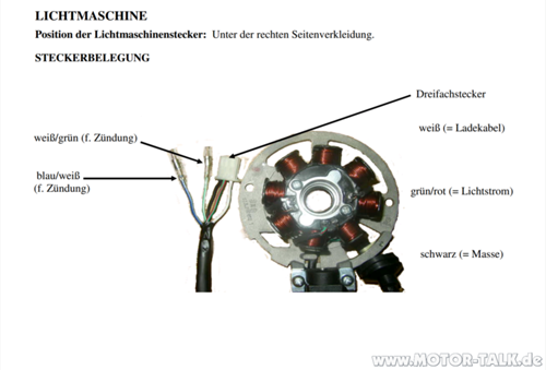

Oder CDI teildefekt,können die auch.
Ja cdi... Ist eine DC verbaut (springt ohne Batterie an). Alle sagen ne muß ne AC sein(laut typ und erfahrungen). Hab natürlich mit ner neuen Cdi versucht. War Ac und springt dann nicht an.
Also wieder zurück auf die Alte.

Deine DC kann auch teil-kaputt sein so das sie bei höherer Drehzahl falsche Signale sendet .(habe sogar so eine hinten in der Schrottkiste liegen von einem 4T)
Hatte das schon so verstanden... Werde das natürlich mit einer Neuen DC testen.. War nur total verwundert warum gerade DC obwohl alle sagen muß ne AC sein..
Mach erstmal deinen Ansaugstutzen, dann geh den Rest an...
... Ja, es gibt Systeme mit DC und AC, das kann man durchmessen.
Denke, wenn du DC drinnen hast und das Dingen halbwegs läuft, dann hast du auch DC.
Wenn du einen neuen CDI kaufst, achte darauf, bei mir musste ich die Masse umklemmen.
Ach ja, könntest noch einmal schauen, ob die Kabel von der Zündspule und dem Stecker gut sind.
Wenn der Motor ohne Batterie läuft ,muss eine AC drin sein.
