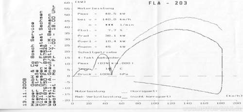

achja, falls des noch weiterhilft: 34 PICT 3
