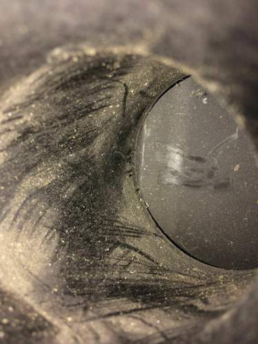

und wie reinigt man am besten diese Vergaservorwärmungsrohre?
Hat jemand Tips, falls die zu sind?

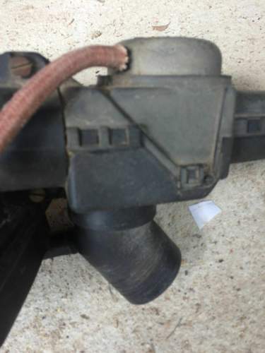

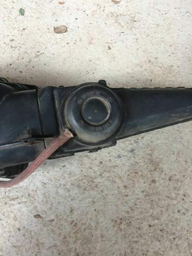

@autometer76 sind deine denn dicht oder zugesetzt
Ehrlich gesagt keine Ahnung.
Ich habe meine Ansaugbrücke pulverbeschichten lassen und beim Zusammenbau nicht reingesehen. Mein Vergaser (30 PICT 2) vereist aber manchmal. Ansaugluftvorwärmung vom Auspuff ist angeschlossen (wie bei deinem Bild vom 1303er oben).
Ich denke, es können jetzt nurmehr die Vergaservorwärmungsrohre sein!?!
Funktioniert denn die Klappe die die Vorwärmung steuert?? Vielleicht ist ja die Membran kaputt
Werde heute Nachmittag ein Bild der Klappe einsetzten.
