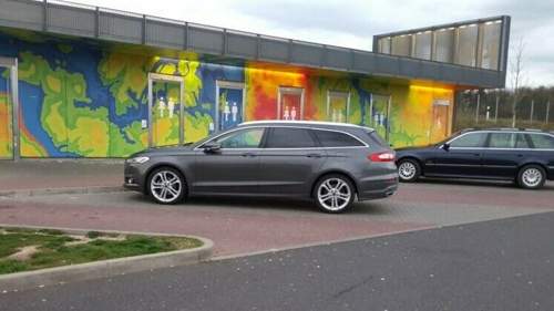

760kg Traglast hat Ford mir geschrieben, ich fahre sie jetzt auf dem Mondeo;)
Erster-eindruck
Hier mal der "fast" Originaltext:
Sehr geehrter Herr .............,
vielen Dank für Ihre Anfrage.
Zu dem von Ihnen angeführten Leichtmetallrad F1EJ-D1A nennen wir Ihnen gerne die
folgenden Daten:
Bestellnummer: 1887561
Dimension: 8x19
Einpresstiefe: 55 mm
Reifen: 235/,35 R19
Tragfähigkeit: 760 kg
Einsatzbereich: Ford Focus ST (Typ DYB)
Wir weisen darauf hin, dass wir eine Montage an Fahrzeugen, für die dieses Rad nicht homologiert wurde und welche zudem über abweichende Radbefestigungssysteme verfügen, aus Sicherheitsgründen grundsätzlich nicht freigeben oder empfehlen.
Ein Lösen der Räder oder Schäden am Fahrzeug können nicht ausgeschlossen werden.
Sollten noch Rückfragen bestehen, können Sie uns gerne unter der Telefonnummer 0221/9032075 kontaktieren.
Mit freundlichen Grüßen
Ralf Schiffers
Spezialist Ford Kundenzentrum
Technische Informationen u. Sonderanfragen
T +49 221 90-32 075
F +49 221 90-32 869
kunden@ford.com
