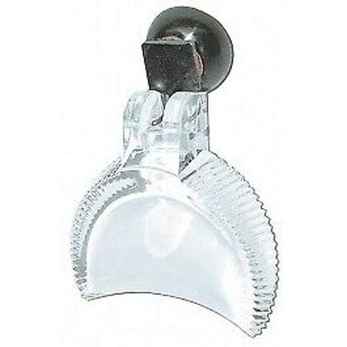

Ich würde mir wünschen, dass der Verkehrszeichen-Assi eine Ampel erkennt und mir bei "Gelb" (nach Stillstand) einen akustischen Hinweis gibt. Durch die ganzen Kameras hinter dem Spiegel ist das Sichtfeld auf die Ampel suboptimal und man muss sich nach links verbiegen um die Ampel zu sehen. Mit Assi wäre das einfacher.
In den Fällen, dass die Ampel wie beschrieben verdeckt ist, drück ich einmal den Kameraknopf, dreh das Rad einen Tick nach rechts und sehe die Ampel auf dem Bildschirm. Ist schon antrainiert, geht nahezu wie ein Reflex.
Die Idee ist gut. Habe es eben ausprobiert. Mir war gar nicht klar, dass ich die ganzen Kameras auch manuell einschalten kann; auch wusste ich nicht, dass ich eine Felgenkamera habe. Danke für die INFO.
