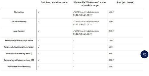

ich habe mir einen GTI-Clubsport im Januar bestellt allerdings ohne Discover Media/Pro das heißt dass es möglich ist per in-car-Shop Discover Media für 665€ nachzurüsten.
Ich habe mir das Discover mit Absicht nicht bestellt da ich von den VW Navis absolut nichts halte und ich wenn dann eh Google Maps per App-Connect nutze. (App Connect Wireless ist beim Clubsport Serie)
Wäre es möglich nur die VZE per in Car Shop zu kaufen , oder muss ich dann beides kaufen?
VZE kostet 59€
Discover Media kostet: 665€
Danke schonmal im voraus:)

Die Preise stammen von der Originalen VW Seite...

Vze ist ja einzel in der Liste drinne
Ja. Kann einzeln sein, muss es aber nicht. Kann auch sein, dass du erst das Navi kaufen musst und dann nochmal Verkehrszeichenerkennung.
Es steht auch nicht dabei, dass man ein R2D braucht. Aber, dass in jedem Fall der Shop im Auto gültig ist.

Habe mir gestern direkt per in Car Shop für 60€ die Verkehrszeichenerkennung gekauft und siehe da alles funktioniert.
(pACC) er sagt mir Achtung scharfe kurve voraus / Kreuzung voraus usw
er passt Geschwindigkeiten automatisch an sagt mir 70 voraus und bremst vorher schon ab.
hab mir damit 560€ gespart ;)
VZE ist auch einzeln ohne Navi aktivierbar bei Ready 2 Discover, funktioniert einwandfrei
