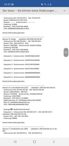

So ich habe mir ein B7 Gateway besorgt und natürlich mal den extended CAN geloggt. Wie von einigen schon vermutet, sieht die Sache wie folgt aus:
Es gibt laut Spezifikationen offiziell einen sogenannten CAN 2.0B, auch als extended CAN bezeichnet.
Der im Passat B6 genutzte CAN (Antrieb, Komfort, Entertainment und KI) ist der normale 2.0A standart CAN. Im B7 kommt noch ein CAN hinzu, den Volkswagen überall als "extened CAN" bezeichnet.
Beim loggen dieses extended CAN habe ich keine Hinweise dafür gefunden, dass es wirklich ein "extended CAN" gemäß der offiziellen 2.0B extended Spezifikationen ist.
VW mag ihn extended CAN nennen, aber technisch ist es scheinbar ein normaler standart CAN.
Dies haben einige schon vermutet und es gibt Dinge, die auch dafür sprechen. Neue 3AA ACCs lassen sich im B6 auf dem Antriebs CAN verwenden. Es gibt dann zwar Kompatibilitätsprobleme mit B6 Bremsen, aber das 3AA ACC, dass eigentlich auf den extended CAN eines B7 gehört, "funktioniert" auf dem standart A-CAN des B6.
Genau so sollte es auch um die B7 Kamera stehen.
Mit extended CAN im B7 meint VW scheinbar nur, dass der Antriebs CAN um einen weiteren CAN erweitert/extended wurde um den Antriebs CAN zu entlasten.
Finde ich total bescheuert, scheint aber so.
