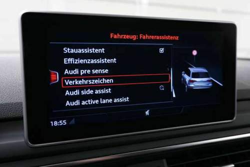

Ich habe einen A4 B9 bj 10/2017 mit kleinen Navi , pre sense und Fernlichtassistent . Ist es möglich Verkehrszeichenerkennung und absenkbaren Seitenspiegel freizuschalten .

Verkehrszeichenerkennung geht nur mit dem mittleren (Farb Display)

VZE geht nicht mit Monochrom Display trotz Kamera ,
muss bei mir auch das Farbdisplay umrüsten

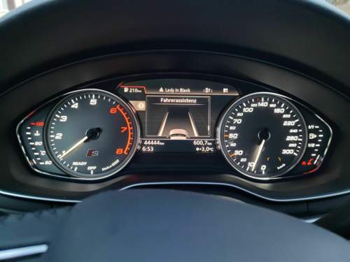

Habe es mit OBDeleven versucht freizuschalten . Das Ergebniss
Ist das mir im FIS angezeigt wird keine kennzeichen erkannt in den Assistenten kann ich Warnung einstellen bei Überschreitung. Aber wie gesagt es wir kein Kennzeichen erkannt .Weiß jemand wo der Fehler ist.
Danke
Braucht es dazu nicht VCP, um die Kamera zu flashen?
Richtig ohne flashen geht es nicht
