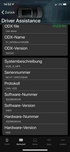

Wie soll das Dongle denn Parameter auf die Kamera flashen?
Nur die Codierung nützt ja aktuell nichts wie hier berichtet.
Das ist genau der Punkt der mich auch zweifeln lässt. Hier wurde schon geschrieben das die Kamera für die VZE eine andere Version haben muss. Wie der Dongle die notwendige Logik zur Erkennung mitbringen soll und die Kamera dann ggf. updaten kann ist mir nicht ganz klar. Leider ist das Antwortverhalten der Ebay Verkäufer und deren technisches Know How nicht besonders ausgeprägt. Die wollen verkaufen und erzählen gern mal das was gerade gut klingt und nicht das was sie wissen sollten
Vielleicht geht das Dongle für die Modelle die die VZE ab Werk haben könnten (MJ 21?) Dann sind ab diesem MJ vielleicht die Parameter drauf und es fehlt nur die Codierung. Würde aber Leuten mit älterem MJ rein gar nix bringen außer Geldverlust.
Solang die Teilenummer der Vorfeldkamera nicht mit 2Q0 losgeht, und es eine 3Q0 mit Index kleiner als "R" ist, kann man codieren.
