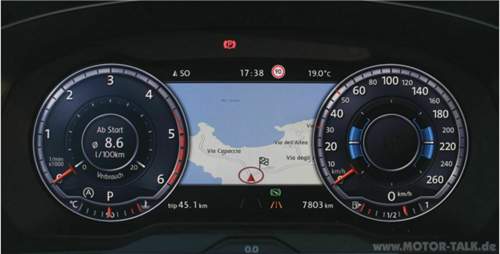

Leider werden bei mir die Verkehrszeichen nicht im AID angezeigt (Hab ein Beispielbild hinzugefügt)

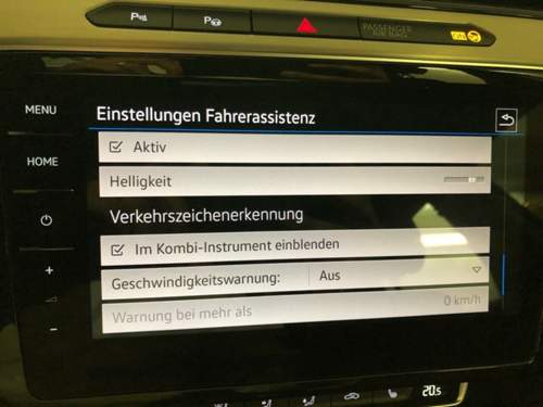

Ich finde keine Einstellung, um mir die Verkehrszeichen im AID anzeigen zu lassen (siehe Bilder)
Unter Fahrdaten im AID gibts den Punkt "Verkehrszeichen" auch nicht?

also auf dem bild sieht man doch die 90 km/h???

@Timmota
das Bild war nur als Beispiel gedacht, ist nicht von meinem Auto :D

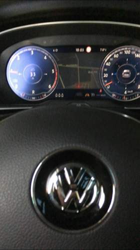

Meiner ist von 2015 und hat schon die Verkehrszeichenerkennung im AID
Hier ein Foto, leider etwa unscharf, aus 12/2016 was ich noch auf meinem Handy gefunden habe.
Die VZE ist oben aber zu erkennen.

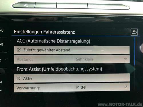

Im DM oder DP unter Fahrzeug rechts unten auf Setup, dann auf Fahrerassistenz und dann der Dialog auf dem Foto. Ist da bei dir der Haken im Kombiinstrument anzeigen gesetzt?
Welche Helligkeit wir dort geregelt?
@DVE schrieb am 27. Juni 2018 um 18:16:21 Uhr:
Helligkeit der LED in Seitenspiegel für Side Assist den Totwinkelwarner
Danke für die Info, kann ich dann davon ausgehen, das du die selbe Fahrzeugkonfiguration wie ich hast oder hast du die VZE separat beim Konfigurieren ausgewählt?

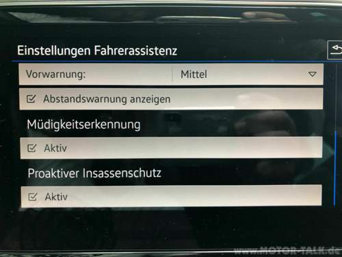

Hast du dir meine Bilder 2 und 3 im ersten Post angeschaut? Da gibts leider keine weiteren Einstellmöglichkeiten
