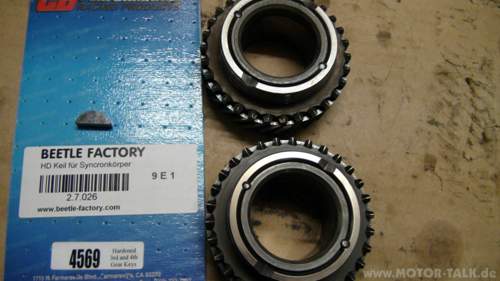

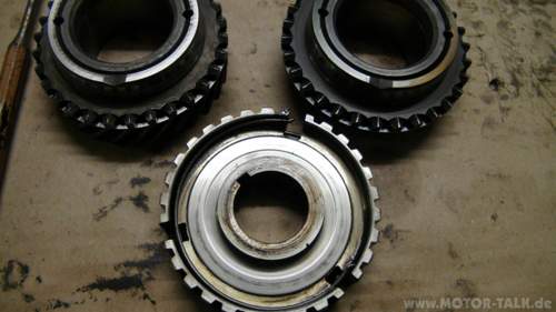

Hallo Karl,
Ich habe mir die Gedanken der anderen hierzu nochmal durchgelesen. Der kleine Gummi-Ring von Kurbelwelle auf Schwungrad kann nicht weg. Also muss auch dichten, wenn er hart wird.:eek::D Wenn der grosse Wellen-Dichtring undicht ist, kann das Öl normalerweise nicht auf die Kupplung. Ich hatte früher mal einen Motor, der pumpte 1Liter auf 25km dort raus und die Kupplung griff trotzdem. Paar Tröpfchen Öl machen also normalerweise gar nichts. Auch nicht, wenn es vom Getriebe kommt.
Wenn die Kupplung falsch eingestellt ist, fängt die an zu schleifen, sobald Du mit der kleinen Zehe das Pedal berührst. Ausserdem kuppelt es viel zu spät ein. Wenn die runter ist, müsste das Problem in paar Tagen so schlecht werden, dass Du fast nicht mehr fahren kannst. Suche Dir also einen richtig steilen Berg oder Hänger-Trailer und fahre mal dort an. Wenn Du vom Fleck kommst, ist die Kupplung noch gut. Auch, wenn Du es schaffst, im erstem Gang die Reifen Quietschen zu lassen, dann ist die Kupplung auf jeden Fall nicht verölt und auch nicht verschlissen oder falsch eingestellt.
So bleibt dann nur noch Vari's Tip übrig. Dein Getriebe gibt am 3. und 4.Gang nach. Das fühlt sich warscheinlich auch so, wie rutschende Kupplung. Ich habe es ja noch nicht gehabt. Aber mit Deiner Gas-Orgie könntest Du die Räder wieder verschweisst haben, durch reischweissen. Allerdings ist es warscheinlich, dass der Radsatz nun irreparabel ist. Noch eine Weile hin, ist der Rest vom Getriebe auch breit, da Radsätze und Wellen immer paarweise gewechselt werden. Da zählt der Triebling und letztendlich das Teller Rad mit dazu.
Ist es also echt nur im 3. oder/und 4.Gang, dann brauchst Du ein Getriebe mit verschweissten Rädern. Ich habe es bei mir mit Verstiftung gemacht. Eventuell ist auf die Art Dein Getriebe derzeitig noch zu retten. Solltest es allerdings nicht mehr so oft ausprobieren. Nur noch wie oben beschrieben, dass Du unterscheiden kannst, wo der Fehler liegt. Sollte sich der Verdacht auf den 3. oder/und 4.Gang erhärten, dann solltest Du mit wenig Gas geben die nächste Werkstatt aufsuchen. Der schlimmste Fall wäre, wenn der Effekt im 3. und 4. Gang genau gleich ist. Dann könnte Deine Passfeder gebrochen sein und das Getriebe ist jetzt schon Schrott.
