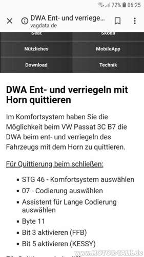

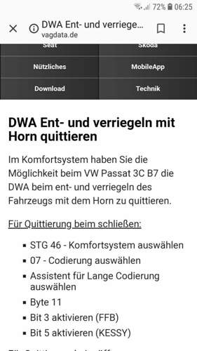

habe versucht mittels VCDS die oben genannte Codierung zu programmieren. Leider ohne Erfolg. Was mache ich falsch?
Im Anhang die Anleitung.
Danke im Voraus
VG Sven
Anleitung

Hast du an der B-Säule (Fahrerseite) den Schalter zum Deaktivieren der DWA beim Abschleppen? Wenn nicht, keine DWA!
Die DWA hat wirklich ein Horn?
Bei mir hört sich das an wir ein kurzes Quaken.
@hsvmo1887 schrieb am 28. Januar 2019 um 20:00:53 Uhr:
Käse!
Der Schalter ist nur bei DWA+ vorhanden.
Und was du falsch gemacht hast... Keine Ahnung ich kann nichtmal sehen was du gemacht hast.
Käse!
Stimmt...ist mir auch eingefallen, aber da warst du schneller.

Was möchtest du denn sehen?
Nicht jeder Passat hat ein DWA Horn. Wenn dann im Radlauf V-rechts.
Themenstarteram 29. Januar 2019 um 5:24
Bitte nochmal für mich Anfänger zum Verständnis...DWA= Diebstahlwarnanlage?
Wenn kein Horn für Diebstahlwarnanlage auch kein quittieren möglich?
Danke
Ja. Es werden nur die Blinker betätigt.
Naja .....über die normale Hupe geht noch ......aber das kling grauenhaft.
Also vorne rechts immRadlauf separat in einem kleinen Metalkasten sitzt das Warnhorn also die separate Hupe. Aber die ist bei gefühlt fast immer defekt! Da man da nicht so einfach rankommt, behebe ich zb bei meinem das Problem nicht!
Mit Horn (extra Ton) quittieren; klingt etwas nach "Poser"!? Ist doch nicht wirklich notwendig, oder?
Da bewegt sich für mich schon die ausgelöste DWA mit ihrem Signalton am Rand des Erträglichen in einem Wohngebiet.
Und dieses vermeintliche "quak, quak", öfters gesehen im Film, ist eigentlich nur für sehschwache Zuschauer gedacht.
@derknaller77 schrieb am 28. Januar 2019 um 21:31:04 Uhr:
Was du wodran gemacht hast.

Themenstarteram 30. Januar 2019 um 13:59
@Masterb2k schrieb am 30. Januar 2019 um 14:15:57 Uhr:
Autoscan.
Stg. 46 vor und nach Codierung.
siehe Anhang
Screenshot
