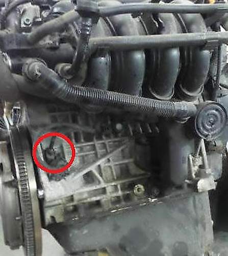

Hallo Zusammen,
Der Lupo einer Freundin macht Probleme und hat mich gebeten das Auto auszulesen. Sie kam Vorallem mit dem Problem das das Auto von selbst ausgeht und sich erst nach einigen Minuten wieder starten lässt.
Im Fehlerspeicher waren einige Fehler hinterlegt.
Ich hab mich bereits bisschen Informiert aber die Antworten, was ich gefunden habe, waren auf verschiedene VW modelle bezogen. Wäre klasse wenn mir hier geholfen wird, damit ich mal bisschen licht ins dunkle bekomme. Vielleicht hängen ja auch einige Fehlercodes mit anderen zusammen.

2 Fehlercodes gefunden:
17559 - Bank 1; Gemischadaption Bereich 1
P1151 - 35-10 - Magergrenze unterschritten - Sporadisch
16706 - Geber für Motordrehzahl (G28)
P0322 - 35-10 - kein Signal - Sporadisch

Am besten erstmal alle Fehlerspeicher löschen und dann nach ein paar Runden neu scannen.
Etliche der Fehler werden aufgrund von schwacher oder zeitweise abgeklemmter Batterie aufgelaufen sein.
Wenn alle sporadischen Signal- und Spannungsausfälle wieder auftreten, sollten die Sicherungen (Blechstreifen und Stecksicherungen) im Träger auf der Batterie gründlich überprüft werden.
Das Ausgehen des Motors könnte an einem Defekt im Bereich des Kurbelwellensensors/Geber für Motordrehzahl (G28) liegen.

Tja, dann tausch man erstmal den KW-Sensor.
Sitzt etwas ungünstig hinterm Anlasser (s. Bild)
