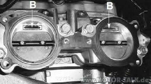

ärger mich immer noch mit einem Problem der Vialle LPI Anlage in meinem Subaru Outback rum.
Problem ist nur bei Autobahnfahrt bemerkbar. Beim konstanten Fahren (meist mit 120 - 140) verschluckt sich der Motor ab und an. Das ist meist nur ein kurzer Ruckler, manchmal auch 2 - 3 hintereinander. Kommt unterschiedlich oft vor, mal alle 10, mal erst nach 50 Km.
Ab und zu verschluckt er sich aber auch im Leerlauf.
Ansonsten läuft die Anlage gut.
Zündkabel und Kerzen sind neu, Vialle Werkstatt hat Anlage "durchgechekt" und nichts gefunden. Rede war von unreinem Gas, welches sich kurzzeitig in den Düsen festsetzt.? Problem hatte ich früher aber nicht.
Kann es an Verschmutzungen liegen? Hat die Vialle nen Filter?
War mit der Anlage bei Auto Becker in Herne, scheinen ja kompetent, aber kümmern sich nicht wirklich (zwei mal Auto abgegeben und wortlos abgeholt, Ansprechpartner sagen "müssen Auto anschauen" oder "mal sehen" oder sind gar nicht ansprechbar).
Jemand ne gute Idee zum Fehlerbild bzw. zu ner hilfsbereiten Werkstatt?

Problem ist würde ich sagen sind die Nylons in der Ansaugbrücke.
Diese liegen nicht 100% und dadurch entsteht Vereisung , die sich dann während der Fahrt lösen.
Hatte ich an meinen Focus damals auch; nachdem ich den Kopf hab machen lassen wurde dieses Problem behoben.
Weißt du noch, wie genau die Verlegung verbessert wurde?
Wäre ja durchaus wert, es mal zu probieren.
Ich meine einer meiner Nylons war an die Wand geraten und daher trat das Problem auf.
So, hab für nächste Woche einen Termin bei Auto Becker gemacht zum überprüfen der Ausrichtung der Einströmer. Diese wurden übrigens bei mir letztens mal gewechselt, vielleicht sitzen die ja nicht ganz richtig. Werde berichten.
Roemi
Warum wurden die Einströmer gewechselt ?
Die Einströmer wurden getauscht, weil ich Schwierigkeiten hatte nachdem der Wagen im Gang rollte und ich ihn wieder ans Gas nahm. Dann stotterte er öfter sehr stark und es gab immer wieder Fehler und leuchtende Motorkontolllampe.
Ob es auch mit Vereisung zu tun hatte oder die Dinger verdreckt waren, kann ich nicht sagen. Die Einströmer wurden gewechselt und seit dem trat dieses Problem auch nicht mehr auf, aber es kam dann eben das neue (oben beschriebene) Problem. Mehr Auskunft hab ich aber nicht erhalten, jedesmal, wenn ich das Auto abgeholt hab, war niemand da, der mir genaueres sagen konnte, und hinterhertelefoniert hab ich halt auch nicht (wie oben beschrieben).
Alles in allem fahre ich seit über einem Jahr mit einer nicht einwandfrei funktionierenden Gasanlage rum :-(.
Roemi
So, Wagen war ja wieder in der Werkstatt. Dort hat man wohl die Einströmer nochmal genau geprüft, soll aber alles gut sein. Fahrzeug wurde von mehreren Leuten gefahren, Fehler ließ sich aber nicht reproduzieren. Damit gibt es keinen Fehler und alles ist in Ordnung. Gespeichert ist auch niergends was.
Für die Werkstatt ist der Wagen in Ordnug, sie sind ratlos.
Nach 15 Minuten Fahrt trat der Fehler dann bei mir wieder auf!
Ich bin auch ratlos und zustätzlich total genervt, viele Kosten für nix.
Und nun?

hat die Werkstatt die Pumpensteuerung überprüft? Manchmal wird das gerne vergessen ...
Grüße, Markus (und viel Glück bei der Fehlersuche)
