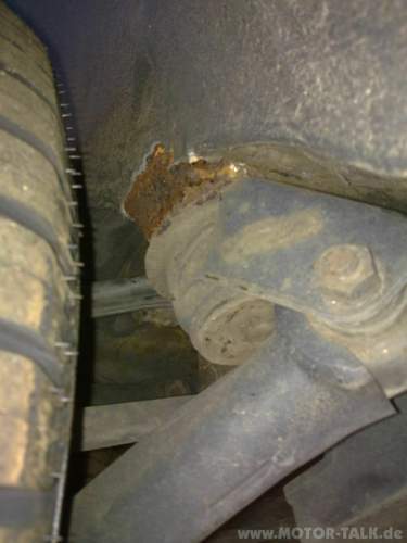

Zum direkt verschrotten ist er zu schade, einige Teile sehen noch brauchbar aus.
Wenn du schrauben kannst und Lagerplatz hast würde ich ihn ausschlachten. Ansonsten findet sich sicher i.ein "exporteur"...allerdings werden es keine 1000eur mehr sein wenn die hinterachsaufnahmen der art kaputt ist.

ein Bild von der Stelle die bald abfällt oder abreißt wäre auch interessant.

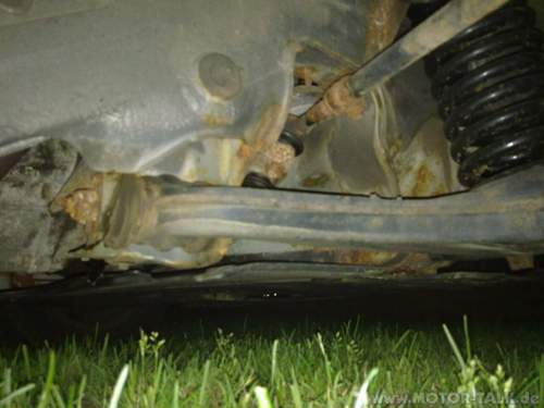

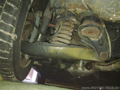

Themenstarteram 25. April 2011 um 13:02
Im Anhang sind zwei Bilder von der Hinterachse. Die Stelle befindet sich auf der rechten Seite, wenn man rechts vom Rad unter den Wagen schaut ... für mich sieht das nach Schweißen und viel Arbeit aus. Was meint ihr? :/

ein fähiger schweißer in deinem bekanntenkreis? wegen sowas habe ich mein coupe verloren.... der adac schleppte mich in die werkstatt, diese bestellte ohne mein wissen allerhand teile zur reparatur (so ca 2000 € wollten sie inklusive reparatur..) und wollten mein schatz nicht rausrücken, bevor diese bezahlt sind.
ich würde dir raten:
ausschlachten und die teile behalten, die noch gut sind. beim w124er ist es nicht schlecht, immer ein paar ersatzteile in der hinterhand zu haben.
den rest verhökerst du bei iii-bääh...
es sei denn, du hast eine gute unterstellmöglichkeit... weil der wagen so auf den bildern keine allzuschlechten eindruck macht, wäre vielleicht sogar eine option: einmotten und später wieder aufbauen.
Hi
zitat Florian
weil er mim Arsch leicht gewackelt hat
wegen den Roststellen aber nicht, das sollte reparabel sein

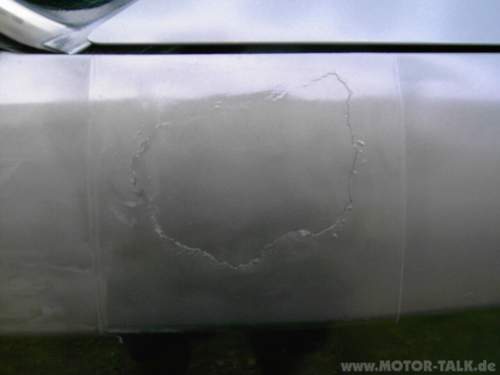

Da wo einst die Antenne war, muss ich auch die provisorische Reparatur erneuern ...

Ich würde ihn wieder reparieren, wenn er sonst noch gut ist lohnt sich das allemal ihn wieder Instand zu setzen!
Hatte das gleiche bei meinem und da hatte er auch schon über 300000KM auf der Uhr! Habe keine Sekunde überlegt ihn auszuschlachten bzw. ihn zu verschrotten! Das hätte mir das Herz gebrochen! :(
Kennst du keinen Mechaniker in deinem Bekanntenkreis der das schweißen kann, es gibt Mittlerweile sogar Reperaturbleche für dieses "beliebte" leiden am 124er!
Schätze mal mit 600-800€ bist dabei inklusive Arbeit(ohne die Achstreben) und dein Wägelchen läuft wieder!

Schön sind diese Roststellen echt nicht. Aber mit ein wenig Arbeit kriegt man die Hinterachse wieder hin. Aber was ist mit der Antenne passiert?
War durch Reibung die Umgebung der Gummimanschette der Antenne so verrostet, dass man das Loch zuschweißen musste?
Ich würde die Kosten auf 800-1000 Euro schätzen.

Zu der Antenne, im Laufe der Jahre haben sich da immer mehr Rostbläßchen drunter gebildet und irgendwann war es zu spät, einfach etwas Spachtel drüberzukippen ...
