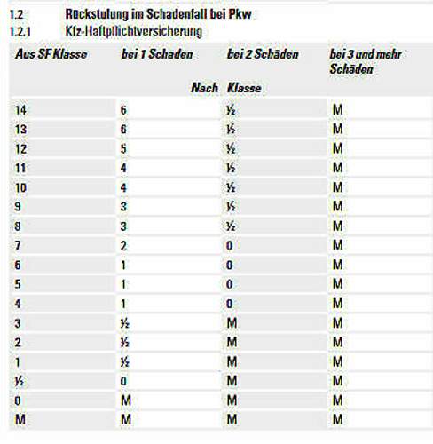

Ausnahmen bestätigen die Regel.
Anbei die Rückstufungstabelle der BGV.
Will echt vermeiden, so hochgestuft zu werden.
Dachte mir, ich kann mich praktisch in eine andere Versicherung "retten".
Bgv-rueckstufung-tabelle
Nun, neben der Rückstufung an sich ist auch die Prämie ein Faktor :)
Hier die Theorie wenn eine Versicherung gewechselt wird und die sog. Hauptfälligkeit
auf dem 1.1. eines jeden Jahres liegt und wir hier von einen Wechsel 2020 auf 2021 ausgehen
1) Versicherung alt (2020) wird gekündigt
2) bei Versicherung neu (2021) wird Antrag gestellt
3) Versicherung neu holt sich von Versicherung alt das Rabattgrundjahr aus 2020 und den
Schadenverlauf - hier könnte es nicht übertragbare Sondereinstufungen geben ...
4) Versicherung neu stuft dann nach den dann gültigen AKB (2021) Deinen Vertrag ein
Wenn Du jetzt eine Versicherung neu findest, die Deinen Vertrag günstiger einstuft und
möglichst im Vergleich auch günstiger ist, dann hast Du gewonnen ..
Du könntest auch bei einer günstigeren SF-Einstufung von Versicherung neu, Deinen Vertrag
zum Ende 2021 kündigen und Dir dann eine günstigere Versicherung in 2022 suchen, wenn bis dahin
kein Schadenfall eintritt ...
Viel Erfolg
