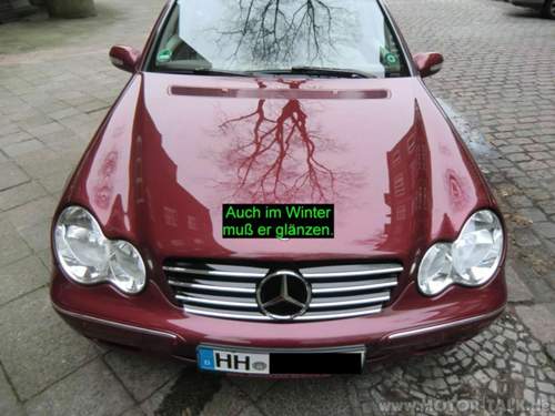

Ich nehme Nano Politur und anschließend Carnaubawachs, das ergibt einen
super Glanz. Dann einen starken Strahler drauf scheinen lassen ca. 20 min.
Dann sieht ein 10 Jahre altes Auto so aus wie auf dem Bild
Bild-1
Ich sage es ja nur ungern, aber auch dieser Beitrag ist voller Unschärfe. Was ist denn eine Nano-Politur? Welches Wachs verwendest du konkret? Du wirst kaum mit einem Klumpen Carnaubawachs über den Lack rutschen. Was genau soll die 20minütige Beleuchtung bringen?
Der Einsatz einer starken Beleuchtung macht Sinn um Defekte zu sehen oder aussagekräftige Detailfotos zu machen.
