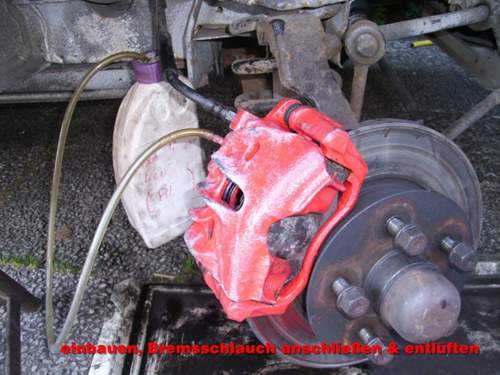

So wechsle ich schon ewig kaputte Bremsschläuche. Durch kneifen (so kommt man mit einem normalen Ringschlüssel drauf), ersetzen, aufpassen dass nicht zuviel durchläuft (Schraube oder Gripzange) , unten aufdrehen, fertig. Test sollte obligatorisch sein.
Mach ich schon jahrelang, nach dieser Methode. Allerdings nie wie ein Verrückter pumpen, sondern vorsichtig Pedal bis zur Hälfte durchdrücken, bis keine Blasen mehr kommen.
L-eingebaut-entlueften
Ich meine gar nicht pumpen, nur laufen lassen.
