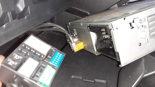

Ich wollte gerade den Verstärker anschließen und habe festgestellt, dass mein Radio gar keine Cinch Eingänge besitzt :/
Weißt jemand welchen Adapter ich benötige, oder gibt es da andere möglichkeiten?
Ich habe das: 3QO O35 819 A
So siehts von hinten aus

Nach Recherche habe ich herausgefunden, dass ich anscheinend einen "High-Low Adapter" brauche. Eventuell gleich mit einem Anschluss für REM.
Muss ich da auch etwas achten?

Was haltet ihr von dem?
https://www.carhifi-store-buende.de/...h-adapter-hl-sli2-powerquadlock
Wenn die Pinbelegung des Radio-Anschlussblocks bekannt ist, wäre es ein Leichtes herauszufinden, ob sich dort nicht irgendwo ein Line-Ausgang befindet, den man auf die Cinch-Leitung legen kann.
Kennst du die Pins oder sind sie am Gehäuse aufgedruckt?
Ein High/Low-Adapter sollte immer die letzte aller Optionen sein.

Themenstarteram 23. Mai 2022 um 5:41
Auf dem Radio ist leider nichts aufgedruckt und konnte im Internet nichts darüber finden
