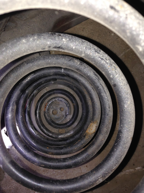

Ansonst geht das recht schnell - die Feder muss unten richtig "gedreht" werden - oben schön im Gummi sitzen - darauf musst du achten. Normal rutscht die aber es so rein, dass es passt (siehst du auch an den alten Abdrücken - hier http://goo.gl/ztpTPP - die Aufnahme ist OVAL - http://goo.gl/y6dr1X).

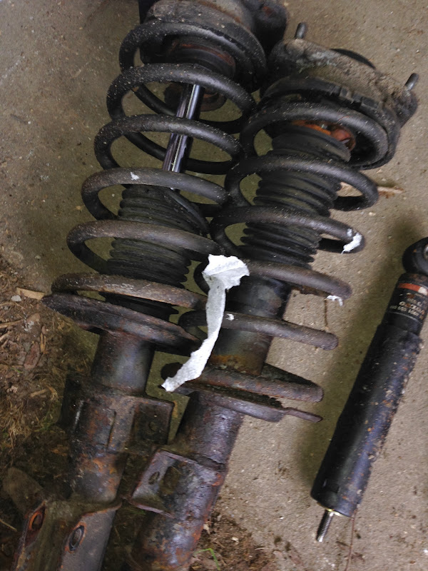

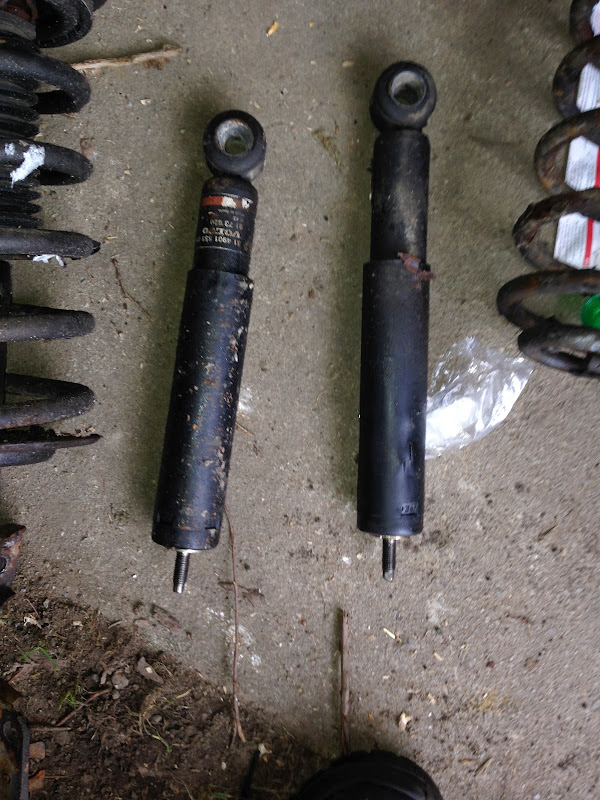

PS: ich hab mein Fahrwerk gerade getauscht. Das war "nur" 200000km alt. Das war FERTIG. Federn gebrochen(waren Eibach, 10 Jahre alt) - vorne Manschetten, Hilfsfeder gerissen - hinten die Dämpfer steckten beide...
http://goo.gl/m1ADl6
http://goo.gl/MnOXPb
NUN fährt das Auto wie neu. Mit Originaldämpfer und Originalfedern gleich wie mit Einbach Tieferlegung!!
Hat meine Meinung stark geändert, ich dachte immer - solange da nichts Ölt ist das ok... so sehen das auch die Prüfer beim Pickerl hier - nur, 200000 ist definitiv schon fast fahrlässig!
