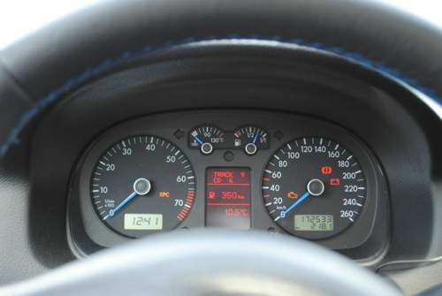

Habe da mal eine Frage an alle Golf fahrer.
Habe einen 4 er Golf.
Und eben was gelesen das es versteckte Menüs gegen soll wo öl Temperaturen usw angegeben sind.
Alle Erklärungen helfen nichts ich finde nicht geht immer nur in display auf Service.
Gibt es das wirklich beim Golf 4 und hat einer das mal hinbekomme?

Hast dich mal selbst gefragt, ob dann auch die dafür erforderlichen Geber und Sensoren verbaut sind?
Nach einigen Recherchen: nein. Z.B. Öldrucksensor und Ladedrucksensor senden nichts an das KI. Im Bordbuch steht allerdings drinn, dass man durch Halten des MFA-Wipptasters zwischen einigen Menüs durchblättern kann und so auch die FIS ausschalten kann. Aber das hab ich selbst noch nicht probiert. (Bei der kleinen MFA gehts nicht)
LG
Damit kann man bei der großen MFA zwischen der Navi-Ansicht und der normalen MFA-Anzeige umschalten. Aussschalten kann man die MFA aber nicht.
"Versteckte" Menüs gibt es nur bei der Climatronic im Diagnosemodus. Die Öltemperatur wird dort aber leider auch nicht angezeigt.

Bei den allerletzten 4er Golf von EZ 2003/2004 kann man angeblich die Reichweite in KM (Tankinhalt) im FIS freischalten. Ob das tatsächlich so ist, keine Ahnung.
Kann man. Ebenso die Anzeige "Willkommen" beim einschalten der Zündung.
Und auch die MFA lässt sich ausschalten...

Hier ist ziemlich viel aufgelistet, was mit der standard Hardware geht:
http://d.golf4.org/Freischaltbares.html
Mittels FISControll oder MFA Plus (oder wie das auch immer hieß) kannst du weitere Werte über die MFA ablesen. Dazu musst du das 200€+ teure Modul zwischen Tacho und Leitungen klemmen.

Wenn ich meine MFA Wippe unten oder oben für 3 Sekunden halte öffnet ein Menü welches mir auch erlaubt die MFA auszuschalten.

Habe heute am Sharan durch 2sekundiges Drücken der MFA-Kipptaste diverse Menüs anzusehen. Funktioniert gut!
