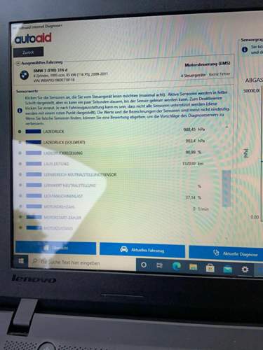

Hallo fahre einen BMW E90 318D und habe einen unrunden Leerlauf. Sobald der unrunden Leerlauf anfängt, merkt man wie starker Abgasgeruch aus dem Motor hochsteigt.
Beim Auslesen in der Fehler 480A aufgetaucht und steht für einen verstopften DPF (Siehe Bild). Das Schwanken kommt meiste bei warmen Motor, einen Leistungsverlust habe ich nicht.
Das Auto wird jeden Tag durch meine Arbeit min 50km gefahren, daher ist ein verstopfter DPF für mich ein Rätsel. Könnte ein defekter Differenzdrucksensor schuld sein?
Reparaturen:
Injektoren, Lambdasonde, LMM, Drosselklappe, Temparatursensor, AGR gereinigt.
Info: Wird der DPF durch ein künstliches Notlaufprogramm deaktiviert, hört das Schwanken direkt auf.

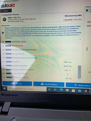

Abgasdruck liegt im Leerlauf bei 22194 hPa
Vielleicht erkennt ihr auf den Bildern ungewöhnliche Werte. (Leerlauf)
