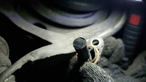

Hi. Zuerstmal möchte ich mich vorstellen. Ich heiße Markus, 32 uns komme aus der schönen Steiermark.
Mein Problemkind ist ein 2004er X3 2.0d 6Gang Schalter, 155.000 km auf der Uhr.
Habe im Forum 1000 Beiträge gefunden die das verteilergetriebe betreffen awa nurgens mit den selben Symptomen wie mein dicker hat.
Es hat angefangen das vor 2 Monaten ca die reifendruckkontrolle aufläuchtete. Druck überprüft, rechts hinten zu wenig.
Aufpumpen und weiter gehts, dachte ich.
Dies trat im abstand von 2 Monaten noch 2mal auf, zum schluss mit einem netten 'Rucken' beim losfahren, ab in die Werkstatt. Alles durchgecheckt aber nichts gefunden.
Neulich auf der Autobahn mit 100km/h und tempomat unterwegs gewesen als ich ruckartig abbremsen musste und in dem Moment ein 'Rucker' ... Alles leuchtet auf: Dsc, 4x4 usw... Jetzt reisst es die ganze karosse beim lenken während der fahrt, also werkstatt anrufen und abschleppen lassen. Auf due Hebebühne und ab die Post.
Diagnose: Fehlerspeicher sagt Sensor rechts hinten defekt (weis gerade nicht genau welcher). Verteilergetriebe Öl Check: Späne im Öl.
Wenn man ganz links oder rechts einschlägt ein wildes rucken und zwischendurch kurzes blockieren des hinteren inneren Reifens.
Kardan für die Vorderavhse raus, Alles normal zu fahren, ausser das due elektronischen Helferleins alle aus sind und der Tacho läuchtet wie ein Christbaum.
Ist mein Verteilergetriebe komplett hinüber oder hat es mit diesem Stellmotor zu tun von dem ich ständig lese?
Bin über jede Hilfe und Information sehr dankbar.

Also, erstmal den Raddrehzahlsensor hinten rechts tauschen. Wenn der oder evtl. das Radlager in dem der Sensorring sitzt einen weg hat, gehen die schonmal die Lampen an.
Das der Grund für einen abgelegten Fehler des Raddrehzahlsensors das Verteilergetriebe sein soll halte ich für Quatsch. Da wird eher ein Fehler auf Grund des zu geringen Reifenfülldrucks an dem Ras abgelegt.
Daher Fehlerspeicher löschen und schauen was für neue Fehler abgelegt werden (natürlich nur wenn das Rad auch die Luft hält). Nach Befüllen immer die RPA neu initialisieren.
Das Rucken bzw. Sperren kommt wahrscheinlich daher, dass die Lamellenkupplung im VTG in engen Kurven bzw. beim Rangieren nicht öffnet. Dann verspannt der Antriebsstrang.
Damit die Lamellenkupplung in engen Kurven und beim Rangieren öffnet wird das Signal vom Lenkwinkelsensor benötigt. Genau so gut kann es aber auch am Stellmotor liegen oder am VTG selbst.
Wenn auf Grund von Sensordefekten, unplausiblen Signalen, Kommunikatinstörungen der Steuergeräte untereinander, einem defekten Zahnrad im Stellmotor, mechanischen Defekten im VTG usw. das Sperrmoment am VTG nicht so eingestellt wird wie es das DSC-Steuergerät vorgibt, kann es zu den Verspannungen im Antriebsstrang kommen.
Momentan natürlich nicht, da die VA durch Herausnahme der Kardanwelle vom VTG um Vorderachsdiff. abgekoppelt ist.
Ich kann mir nicht vorstellen, dass da nur Fehler vom Raddrehzahlsensor hi. li. bei der Symptomatik abgelegt sind.
Defekte die solche Symptomatik hervorrufen können sein :
Fehler im Bereich der Raddrehzahlsensoren, Lenkwinkelsensor, Kommunikatinstörungen bzw. Unterbrechungen im Bus-System, mechanische Defekte im Verteilergetriebe selbst oder auch im Stellmotor.
Fehler im Bereich Stellmotor und im Bereich Verteilergetriebe werden alle im Fehlerspeicher abgelegt.
Man sollte mit dem geringsten Übel anfangen. Das wäre der Raddrehzahlsensor aus dem Fehlerspeicher.
Ausgelesen werden sollte der Fehlerspeicher mit BMW-Software oder zumindest Bosch-Tester.
Wichtig wäre es zu wissen wie die abgelegten Fehlercodes genau heißen, sonst kommt man nicht weiter.

Fehlerspeicher wurde bei einer freien werkstatt ausgelesen und es waren nur 2 fehler sichtbar, beide wegen sensor rechts hinten
Sensor wurde noch nicht getauscht da der mechaniker meinte es wird am verteilergetriebe liegen das der fehler aufscheint

Danke, werd morgen den raddrehzahlsensor tauschn und erneut auslesen.

An den Stellmotor bzw. das Zahnrad mag ich vorerst nicht so recht glauben.
Da wird eigentlich immer meist der -Fehler 54C4 VTG Kalibrierung fehlerhaft- in Fehlerspeicher vom VTG-Steuergerät abgelegt, weil beim Referenzlauf der beim Abstellen des Motors einmal durchgeführt wird und bei dem die Endanschläge der Lamellenkupplung einmal abgefahren werden, die Stellmotorwelle bei ausgefranstem Zahnrad leer durchdrehen würde. Der Inkrementengeber würde dann anhand der Lage und der Verstellgeschwindigkeit der Stellmotorwelle erkennen, dass hier ein Fehler vorliegt und den Referenzlauf mit einem Fehlerspeichereintrag beenden.
Bin erstmal gespannt was nach Wechsel des Raddrehzahlsensors herauskommt.
Ich würde aber auch das betreffende Radlager begutachten. Darin ist der Sensorring für den Raddrehzahlsensor integriert. Wird der nicht korrekt vom Sensor erfasst kann es auch zu einer Fehlermeldung des Raddrehzahlsensors kommen (Raddrehzahlsensor Abstand zu groß o.ä.).
Daher ist es wichtig zu wissen wie die Fehlercodes genau heißen.
Hi leute... Ihr seid die BESTEN!!!!! Danke Danke Danke Danke.... Sensor heute getauscht, Fehlerspeicher gelöscht und ALLES funktioniert... Da hätte ixh nie damit gerechnet... Danke nochmal... Der alte sensor war vorne abgeschliffen, deswegen kein signal und nichts ging mehr... Besonderen Dank @pewoka, hat sofort gewusst wirum es geht...
