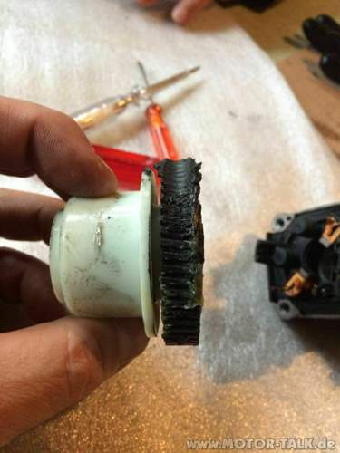

In den meisten Fällen ist es nur ein abgenutztes Zahnrad vom Stellmotor des VTG Getriebes.
Es gibt dazu gute Videoanleitungen z.B auf Youtube.
Das Zahnrad kostet bei Ebay nur um die 10€...
Es soll auch mittlerweile einen offiziellen BMW Reparatursatz geben, inwieweit dieser haltbarer ist weiß ich nicht.
Ich habe bei meinem Vater (E83) das Zahnrad gewechselt (7,90€) und einen Ölwechsel beim VTG gemacht und dies dem Auto mit Software und Laptop mitgeteilt.
Bis jetzt läuft er wieder einwandfrei seit etwa 6000km.

Ich es denn einfach das zahnrad selber zu Überprüfen?

Hier mal ein DIY Video:
https://youtu.be/3_S8VP4CVho

Das Zahnrad gibt es nicht beim E90.
Hier ist die Schnecke aus Metall (50€) und das grosse Zahnrad nicht käuflich. Wenn das Zahnrad kaputt ist fällt Xdrive komplett aus (mit Tannenbaum im Tacho). Ist hier nicht der Fall.
User @Chanky kann dir weiterhelfen wenn es um eine Uberholung des VTG geht.
Aha,wieder was dazugelernt...
Wenn der Stellmotor nicht mehr zu retten ist gibt es den bei S-Tec in Österreich für 300€. Das ist etwa die Hälfte wie bei BMW.
Ich würde ggf. mal mit nem Ölwechsel fürs VTG anfangen. Ansonsten siehe Vorredner, das ATC300 der E9x ist nicht mit dem ATC400 des E53 zu verwechseln. Aber auch für diese Baustelle gibt es günstige Teilequellen, Revisionsmöglichkeiten und Spezialisten. Bloß nicht den BMW Service ranlassen in der Sache, da wird alles zum Apothekenpreis getauscht.
