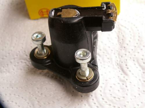

für 850 -> BOSCH :cool:
Verteiler-Läufer 0 234 332 290
Verteiler-Kappe 0 235 522 408

@Zug_Spitzer schrieb am 16. Dezember 2017 um 09:54:14 Uhr:
Benutze bisher immer Beru oder Febi Bilstein. Der Unterschied zu Bosch ist nicht zu vernehmen
