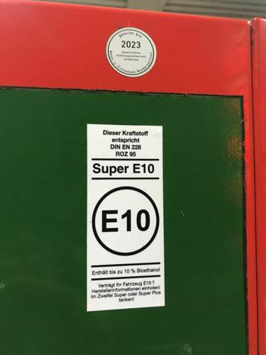

Themenstarteram 20. Februar 2022 um 10:08
Was mich bei dem Opel Corsa zunächst verwirrt ist der Zusatz Corsa D. Obwohl das Fahrzeug von einem Benzin-Verbrennungsmotor angetrieben wird, verwendet Opel den Buchstaben D. Ich finde das D für
einen Otto-Motor als wenig glücklich ausgewählt. Ich weiß natürlich, dass ich den Wagen mit Benzin
betanken muss. Mein Frage betrifft die Sache mit dem E 10. Ist ein Corsa - Baujahr 2009 - für das
Benzin E 10 geeignet? Ich würde liebe E 5 tanken, aber bei den hohen Benzinpreisen möchte ich doch
lieber das günstigere E 10 nehmen.

E10 sollte kein Problem darstellen.
Der Kraftstoff E10 an sich ist kein Problem
Der Mehrverbrauch liegt bei 0 bis 2,0 %.
Folglich sparst Du finanziell, sobald der Mehrpreis für E5 2,0 % überschreitet.

Corsa das E10 'verträgt', das sollte in der BDA zu Deinem Corsa stehen.
Da aber schon mein 2005er Meriva offiziell 'E10 geeignet' ist...sollte das bei Deinem 2009er Corsa auch kein Problem darstellen...einfach mal ins Handbuch schauen.

Opel E10 Freigabe -> LINK
Verbotenes Buch Seite 194 -> LINK

Aber natürlich gibt es Gründe für E5.
Nämlich dann, wenn sehr wenig gefahren wird, oder das Fahrzeug für längere Zeit stillgelegt wird.
Denn dann wird aus dem Ethanol langsam aber sicher Essigsäure.
Pauschal kann das aber eigentlich nie gesagt.
Beides kann Vor- und Nachteile haben. Je nach verwendeten Materialien.

Zunächst möchte ich zum Buchstaben D etwas anmerken. Ich bin über viele Jahre einen Volkswagen und später einen Citroen gefahren. Da eine Familienangehörige von mir einen Opel Corsa hat, wollte ich am Sonntag Mittag für sie zum Tanken fahren. Bei anderen Automarken steht "D" tatsächlich für Diesel. Zum Glück weiß ich aber, dass der Opel Corsa einen Benzinverbrennungsmotor hat. Als ich am heutigen Sonntag an der Tankstelle ankam, kostete E 5 = 1,779 € und E 10 = 1,719 € (Uhrzeit = 11.57 Uhr) . Ich tankte erstmals im Leben E 10: - E 5 wäre um 3,5 % teurer gewesen.
