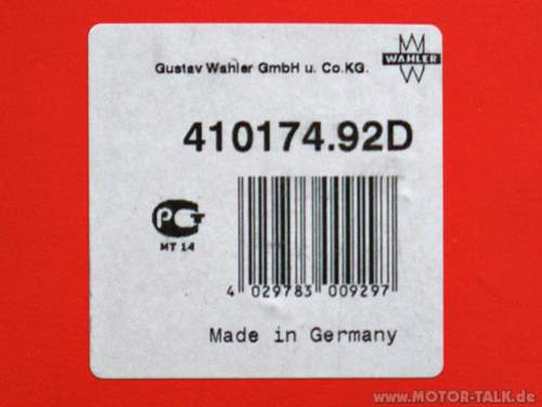

Ich habe bei meinem C220 CDI / 150PS / 2007 letzten Monat den Thermostat gewechselt.
Das komplette Kit kostete 35€.
Auf den Bildern kannst du die genaue Nummer sehen und auch den Temperaturverlauf von dem neuen Teil.

Der OM646 hat Werkseitig ein Thermostat das bei 92° C öffnet. Das ist für ein Diesel Motor die richtige Betriebstemperatur. Die benziner haben-/benötigen ein Thermostat das bei 82-85° C öffnet.
Und wegen der fundierten Werkstatt Aussage schlage ich Dir vor die Werkstatt zu wechseln. :mad:

So, gestern gleich ein neues Kit gekauft (auch für 35 Euro) und eingebaut. Siehe da, Temperatur dann konstant über 90 Grad :)
