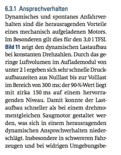

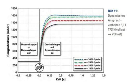

Na ja, würde schon von gedrillt sprechen. Kompressormotore gab es ja z.B. bei MB schon lange - aber lange nicht so spontan! Es liegt am geringen Volumen im Kompressor und bis zum Einlassventil. Die Drosselklappe sitzt ja in unserem Fall vor dem Kompressor (das ist wegen der Akustik und Schwingungen nicht so leicht zu realisieren) - siehe Anhang...
