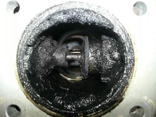

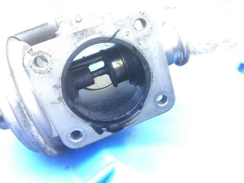

Ich kannte das Problem durchaus mit meinem ehemaligen 530d LCI.
Ich habe das Problem zu 100% beseitigen können, wenn ich Ultimate gefahren bin. Und nein, das ist kein Scherz. Danach habe ich Normaldiesel mit Monzol gepanscht, das Problem kam wieder. Also hab ich das AGR, damals schon zum 2. Mal, ausgebaut und blitzblank gereinigt. Im Anhang die Bilder, wie es nach 180tkm aussah und nach der Reinigung nach 50tkm.
Nach dieser Reinigung war das Rucken auch mit Normaldiesel (+Monzol) weg.
Agr-ventil-eingebaut-2018-04-nach-50tkm-02
Agr-ventil-nach-180tkm
@Bimmerman :
AGR!! Guter Hinweis!
@BMW0607:
Und? AGR geprüft und gereinigt?

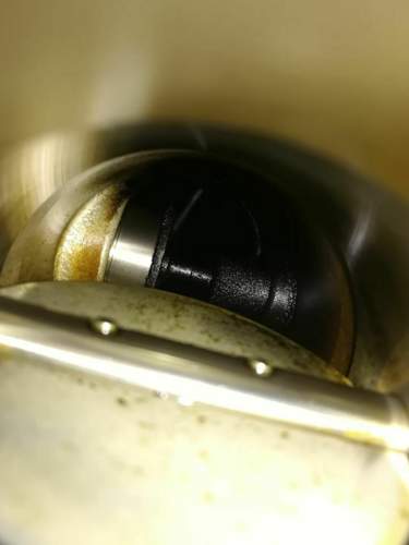

Themenstarteram 15. September 2018 um 11:06
So - wie angesprochen, hier das ausgebaute AGR-Ventil.
Würde es Sinn machen auch die Zuleitung des AGR zu säubern oder ist die eher uninteressant?
