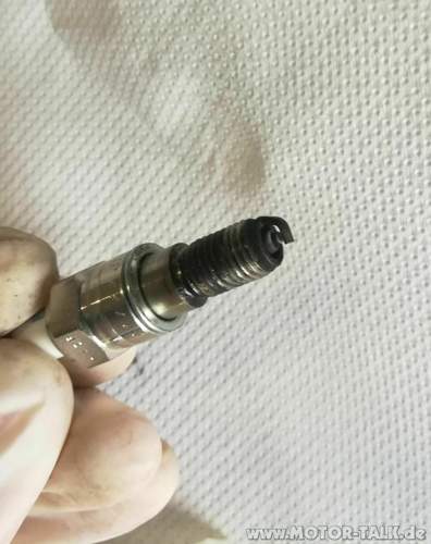

habe bei meiner Vespa LX 50 4T (ca. 6.000km) folgendes Problem:
Wenn der Motor auf Betriebstemperatur ist, z.B. nach 5 km Fahrt, kann man einen deutlichen Leistungsverlust feststellen. Auf der Geraden erreicht die Vespa die Höchstgeschwindigkeit, aber sobald eine größere Steigung kommt, bleibt man fast stehen. An einer Stelle, wo ich bei kaltem Motor mit ca. 25-30 km/h locker hochkomme, erreicht sie bei warmen Motor nur noch maximal 5-10 km/h.
Wenn ich ich anschließend zuhause angekommen bin und den Roller abstellen möchte geht er meist schon von alleine aus. Der Leerlauf ist dann sehr instabil, so dass man den Motor immer etwas auf Drehzahl halten muss, damit er nich aus geht.

Im Anhang seht ihr ein Bild von der Zündkerze. Meiner Meinung nach sieht diese zu dunkel aus.

Kompression messen.
Dein Gewinde sieht ziemlich versifft aus,woher kommt das und wurde schon mal eine Kerze verkehrt eingeschraubt?

Also Kompression habe ich gemessen. Liegt bei ca. 10,5 bar, sollte also locker im grünen Bereich liegen.
Laut Kerzenbild läuft der Motor zu fett.

Also habe soeben die Spannung gemessen, liegt definitiv am Choke an, sowohl vor als auch nach der Steckverbindung. Habe den Choke auch nochmal ausgebaut und überprüft. Nach zwei Minuten ist er ca. 5-6mm rausgefahren.
Wie weit fährt er denn komplett raus ?
Laut WHB soll er 10mm+ rausfahren.
Kann somit möglich sein das er nicht weit genug ausfährt und die Düsen nicht vollständig verschliesst.
zwei bis drei Minuten waren 5-6 mm erreicht, weiter raus ging er aber nicht. Auch nach 10 Minuten nicht. Also 10mm+ waren es definitiv nicht.
Das würde natürlich erklären warum er so fett läuft.
