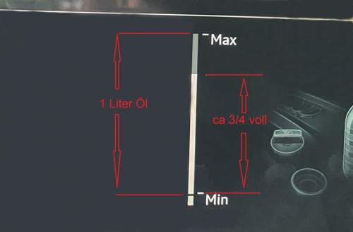

ich möchte hier einmal das Thema Ölverbrauch beim vFL 40 TDI thematisieren.
Ich hatte im Februar diesen Jahres Ölwechsel und nun sind ziemlich genau 10.000 km mehr auf der Uhr. Ich habe in den letzten Wochen immer wieder den Ölstand beobachtet und insbesondere nach 1000 km Langstrecke nimmt das etwas ab. Ich habe heute ca. 350ml nachgefüllt und habe noch nicht ganz den Ölstand von nach dem Ölwechsel. Somit kann ich sagen, dass mein Motor ca. einen halben Liter Öl auf 10.000 km verbraucht.
Mich würde Interessieren, wie eure Erfahrungswerte mit dem vFL 40 TDI sind. Meiner ist auch ein Quattro, aber ich denke, das sollte für den Ölverbrauch nicht relevant sein.
Mein Auto hat mittlerweile 86.0000 km gelaufen.
VG Tom

Meine haben auf die 30Tkm immer ca. 0,5-1L verbraucht...die Meldung kam in der Regel im letzten Drittel vor der fälligen Inspektion.
Völlig normal.. Audi sagt glaube ich bis 1,5 Liter auf 1000 km ist in Ordnung.
0,7l auf 30.000km
Der Wagen hat jetzt 220.000km mit sehr harter Beanspruchung hinter sich.
Longlifeintervalle mit 30.000km.
Bei Langstrecke kochst Du den Kraftstoffanteil im Öl (0,5-5% von 4,7l Ölmenge) aus.
Allerdings nur bei höheren Öltemperaturen (weil Dieselkraftstoff) unter Dauerbelastung.
Deshalb sinkt der Ölstand dann oft.
Ich habe mit meinen zwei Wagen ganz unterschiedliche Erfahrungen gemacht: der eine, als Firmenwagen in Langstrecken-Einsatz hat auf 20.000km gut 1l Öl verbraucht. Der andere, mein Privatwagen im Kurzstrecken-Einsatz, verbraucht (lt. Anzeige) nix. Da fürchte ich eher das Problem, vermehrt Diesel im Öl zu haben.
Danke für euer Feedback. Ich denke etwas Kurzstrecke geht schon mal, aber so alle zwei Monate tut es einem TDI tatsächlich gut mindestens 300 km zu fahren. Dies vielleicht sogar etwas mehr sportlich, um die Öltemperatur hoch zu halten. Ich habe mir im letzten Jahr ein paar 1L-Flaschen von dem Longlife Öl besorgt. Eine habe ich immer dabei, um Öl nachfüllen zu können. Ich beobachte das weiter und weiß nun was bzgl. Öl-Verbrauch zu erwarten ist. VG Tom
Bei mir ca. 1 l auf 10 tkm (allerdings beim Facelift). Das Thema verdampfen in Kombination mit dem Kraftstoff ist irgendwie ein Thema. Aber solange es „nur“ 1 l/10 tkm ist, ist‘s für mich ok.
