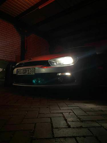

Ich habe als Standlichter die „Osram Cool Blue Intense W5W“ drin, sind schon um einiges weißer als die Standard-Lämpchen. Auf meinem Profilfoto wirken sie allerdings nochmal weißer, das liegt aber an der Bildbearbeitung in Lightroom, also nicht täuschen lassen.
Meine H7 sind die „Osram Night Breaker Unlimited“ - diensind vielleicht einen Hauch weißer als die Standard-Lämpchen, aber ansonsten nur heller und mit guter Ausleuchtung (dafür gehen sie aber auch andauernd kaputt, das Coming/Leaving Home verlängert die Lebensdauer bestimmt nicht gerade). Da habe ich noch nicht wirklich was vernünftiges gefunden.
