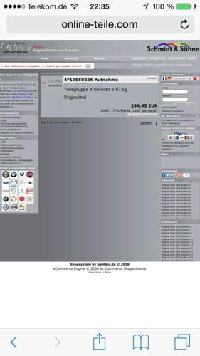

leider hat heute mein Scheibenwischergestänge vorn den Dienst verweigert - es lässt sich nur noch sehr schwergängig bewegen - Motor funktioniert noch.
Kann mir jemand auf die schnelle die passende Audi-Teilenummer für das Scheibenwischergestänge geben?

Müsste die 4F1 955 023 K sein.
Am besten ausbauen und alles Reinigen.
Hatte ich vor 4 Jahren auch schon mal.
Hier gibs was zu lesen.
Das Gestänge gibt es bei Audi nur in Verbindung mit Motor. ca. 250EUR.
Im Zubehör bekommst du das Gestänge auch einzelnd sehr günstig ca. 22 EUR.
Reinigung und Instandsetzung sind aber auch leicht durchzuführen.
warte nicht zu lange, wenn es nur schwergängig ist dann kann man es es vielleicht wieder gängig machen. Wenn es mal richtig festsitzt bekommt der Motor auch was ab und dann muss der auch noch ersetzt werden....
Das hatten wir vor paar Monaten bei dem älteren A4 meines Sohnes: gebrauchtes Gestänge in der Bucht besorgt und eingebaut aber es ging nicht. Motor bzw. Das Getriebe davon auseinander gebaut und festgestellt das Mechanistmuss (innen drin) durchrutscht - also noch nen gebrauchten Motor besorgt und alles war wieder gut....

Kann jmd. die Teilenummer 4F1 955 023 K bestätigen, falls es nicht mit WD40 klappen sollte?
Es klappt kannst mir glauben.
@sacredlord schrieb am 28. Dezember 2014 um 22:31:45 Uhr:
Danke für die schnellen und reichlichen Antworten.
Schau dir mal den Preis an.
