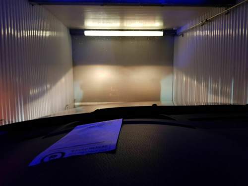

Hallo in die Runde,
ich habe bei meinem E61 (04/2006) das Problem, dass die Scheinwerfer kaum mehr als Standlicht hergeben.
Da ich den Fernlicht-Assistenten habe, sind die Halogenstrahler nur noch als Lichthupe schaltbar.
Ich sehe aktuell mit der Lichthupe
(und den Nebelscheinwerfern)
deutlich mehr, als mit Fernlicht.
Aktuell habe ich 277tkm runter, und das Licht ist immer an; also einige Betriebsstunden.
Ich habe mir daraufhin einen defekten SCheinwerfer in der Bucht besoft, der alles drin hat, und obwohl der laut Händler 327tkm runter hat, ist er deutlich heller.
(siehe Bilder)
Ich würde nun überlegen, mir neue Xenon-Brenner zuzulegen.
Da die Reflektoren nun auch leicht matt aussehen, habe ich überlegt, diese gleich mit zu überarbeiten, und neu bedampfen zu lassen.

ich wollte mich noch mal kurz Melden, was sich bei mir erstaunliches ergeben hat.
Leider hatte ich letzten Monat so viel zu tun, dass ich vorerst hier gar nichts weiter unternahm, und weiter mit dem schrottigen Scheinwerfer aus der Bucht herum gefahren bin.
Der war heller als meine bisheriger, ich habe niemanden geblendet, von daher alles schick :)
Vorgestern ist jedoch mein linker Brenner bei 281tkm ausgefallen.
Da ich am Wochenende wieder viel fahre, und diesmal Nachts, musste ich handeln.
Ich habe mir also einen Satz „OSRAM XENARC COOL BLUE INTENSE D1S HID XENON BRENNER“ geholt, und den ersten links verbaut.
Das Ergebnis haut mich um!
Obwohl die Reflektoren schon ein bisschen matt sind, ist der neuen Brenner heftig!
Der schrottige Scheinwerfer ist kaum noch wahrzunehmen.
Die China-Optik ist noch nicht vom Tisch, aber dass neue Brenner so viel aus machen, hätte ich nicht gedacht!
Morgen baue ich den rechten Brenner auch noch um…
VG
Abblendlicht im März
Fernlicht im März
Neue Brenner
+4
Brenner altern auch mit der Zeit, also nix ungewöhnliches bisher.
Da hast du natürlich recht. Allerdings habe ich das nur soweit wahrgenommen, dass die ein "bisschen" Leistung verlieren und das Farbspektrum sich merkbar ändert.
Auf den Bildern sieht man ein unterschiedliches Farbspektrum, da beide Leuchtmittel im direkten Vergleich stehen. Mir wäre das sonst nie aufgefallen.
Auch dass die Leuchtintensität so massiv abnimmt, hätte ich nicht erwartet.
Aber Dank für die Bestätigung, dann werde ich mit der China-Optik noch mal was warten… :)
