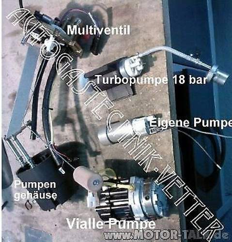

Auch mit der LPi7 ließe sich jeder Motor umrüsten, wobei die Fahrzeugmarke unerheblich ist, soweit ein Gutachten gefahren wurde, was auch für die LPfi gilt.
PS: im nachstehenden Bild sehen wir ein paar Pumpen im Versuch.
Die schmalen sind die sogenannten Tubinenpumpen , so wie wir diese in etwa als Benzin und Icompumpen kennen.
Pumpen
