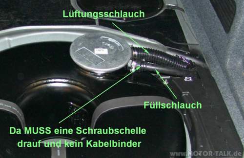

Ich habe Mal eine Frage, Ich brachte mein Auto am Dienstag in die Werkstatt, wo Reparaturen durchgeführt wurden, die aber nichts mit der Gasanlage zu tun hatten. Der Tüv hat die Anlage auf Dichtigkeit geprüft, wie die das anscheinend machen. Was ich im nachhinein erfahren habe, das stand dann hinterher unter Informationen für den Kunden, das eine Entlüftung der Gasanlage ein Schlauch gefertigt wurde, da es anscheinend so wie es gemacht war, dem Prüfer wohl nicht reichte. Als ich den Wagen hingebracht habe, lief die Anlage einwandfrei, als ich den Wagen dann am Donnerstag abholte, musste ich feststellen, das wenn ich von Benzin auf Gas umstellte und sobald der auf Gas fahren sollte, ging das Auto aus. Bin dann wieder zur Werkstatt gefahren, die meinten sie hätten nichts gemacht. Es kam von hinten ein leichtes Geräusch, das man aus dem Gastank hörte, wenn das passierte, das der Wagen ausging. Die Sicherungen sind überprüft, da ich gestern, also am Freitag noch Mal in der Werkstatt war zum Muttern nachziehen. Irgendwie ist das ein Mysterium, was ich mir nicht erklären kann. Mit der Werkstatt die die bei meinem Vorbesitzer die Vialle eingebaut haben, habe ich gesprochen. Die hatten das mit den Sicherungen gesagt. Konnte da nicht noch Mal nachfragen, da die auch Mal arbeitsfrei haben. Vielleicht hat irgend jemand eine Idee oder hat so ein POroblem auch schon Mal gehabt. LG. Claudia

Meiner Meinung nach wurde wahrscheinlich beim Anringen des
neuen Entgasungs-Schlauchs ein Kontakt der Gas-Pumpe "getroffen".
Das würde ich von einem Fachmann prüfen lassen.

Hat die Werkstatt vielleicht ein Ventil der Gaszufuhr geschlossen (bevor sie den Schlauch erneuert haben)und vergessen es wieder zu öffnen? Ist noch Gas im Tank?

vielleicht ein Kabel vom Magnetventil abgezogen, und nicht wieder angesteckt.

Meinst Du Fotos von der Anlage, wenn ich den Deckel abgeschraubt habe, wo die Kabel zu sehen sind. Der Tank liegt ja in der Radmulde vom Ersatzrad.
z. B. auch diese,
vor allem aber vom Motorraum
