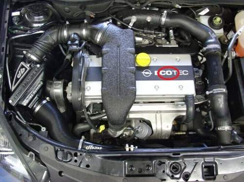

ich habe mir Freitag ein Astra G Turbo Coupe (Z20LET, 192PS) angesehen, in dem eine Vialle LPG-Anlage verbaut war. Das Auto hat auch soweit einen klasse Eindruck gemacht (sehr gepflegter Eindruck, fuhr auch sehr gut, kein Klappern oder so, ist auch lückenlos scheckheftgepflegt) nur habe ich etwas Bauchschmerzen, da zur zusätzlichen Kühlung vom Besitzer ein PC-Lüfter im Motor verbaut ist. Er selber hat die LPG-Anlage vor 2,5 Jahren einbauen lassen und diese hat laut ihm in dieser Zeit (ca40-45tkm) auch nie Probleme gemacht. Nur kommt mir eben das mit dem PC-Lüfter echt komisch vor. Macht zwar irgendwo durchaus Sinn den Motor zusätzlich zu kühlen, aber naja...PC-Lüfter? Wird sowas öfter gemacht oder habt ihr davon schon mal was gehört?
Und würdet ihr bei solchen "Umbaumaßnahmen" sagen, dass da nix bei ist oder sollte man lieber die Finger davon lassen (evtl. wegen "Gebastel")?

Kannst du mal ein Bild von dem PC- Lüfter machen und uns zeigen wo der sitzt?
Zur zusätzlichen Motorkühlung langt der garantiert nicht.
Hi, ja ich kann es zumindest versuchen
Habe mal ein Bild angehängt. Sitzt also mehr oder weniger direkt im/am Ventildeckel (siehe roter Kreis).
Ich muss allerdings dazu sagen, dass der Vorbesitzer Kfz-Servicetechniker ist und bei einer Kfz-Werkstatt arbeitet, die sich auf den Einbau von Autogasanlagen spezialisiert hat! Nichts desto trotz kommt mir das komisch vor.
Edit: Das Bild ist nur ein Beispielbild, was ich auf die Schnelle aus dem Internet gekramt hab!
Frage doch mal den Vorbesitzer wozu der Lüfter gut sein soll.
Zur Motorkühlung garantiert nicht.
Autogasspezialist ist der garantiert nicht.
Ein guter Gasspezialist wird darüber garantiert laut lachen.
Das war seine Antwort, zur zusätzlichen Kühlung...
Mir kam es eben auch spanisch vor. Kann so ein "Umbau" mit dem PC-Lüfter denn auch zusätzliche Schäden verursachen?
Wäre eben schade, weil das Auto bis auf diese Sache gut da steht.
Ich denke mal laut.
Der Motor ist nicht gasfest und versucht damit den Supergau zu verzögern.
Leider wird oder kann der Lüfter das auch nicht verhindern.
Da hat dir der Verkäufer einen ganz schönen Bären aufgebunden.
Also laut einigen Erfahrungsberichten soll er gasfest sein! Gibt auch einige, die damit schon ihre Zig tkm auf Gas abgespult haben. Und wie gesagt, das Auto hat ansonsten (also auch der Motor, der ging noch so gut nach vorne wie er das sollte ) einen guten Eindruck gemacht. Wirkte nicht wie kurz vorm Exitus.
Edit: Noch hat mir niemand nen Bären aufgebunden, hab das Ding ja nicht gekauft. Deshalb frage ich ja hier
Ehrlich gesagt, wenn mir ein Gasumrüster so ein Auto mit PC- Lüfter verkaufen wollte würde ich sofort die Werkstatt verlassen.
Würde von jemandem, der einen so offensichtlich auf die Schippe nehmen will gar nix kaufen.
habe auch keine ahnung warum ein lüfter eingebaut ist. aber schaden tut der auch nicht. macht auch nichts kaputt. der motor ist gasfest.
Mit dem Lüfter dürfte der Astra eigentlich garnicht durch den TÜV kommen, fest angeschlossene elektrische Komponenten benötigen ein e-Zeichen. ;-)

Das mit dem PC-Lüfter ist strange. Ich kann mir höchstens vorstellen, dass das Zündmodul öfters abgeraucht ist. Das läuft unter Benzin schon am Limit. Vielleicht soll das gekühlt werden...
Obwohl, andere Zündkerzen wären da sinnvoller...

Danke für die vielen Antworten! Tja, wegen mir bräuchte das Auto sicher keine Gasanlage nur in diesem war halt eine verbaut. Und wie ich schon geschrieben habe gibt es doch so einige die mit diesem Motor fahren und eine Gasanlage verbaut haben. Wohl in erster Linie Vielfahrer, die auf 200 Turbo-PS nicht verzichten wollen
Aber interessant, dass das Auto so angeblich nicht durch den TÜV kommen kann. Schließlich soll der Lüfter schon seit Einbau der Gasanlage verbaut sein, aber Mitte letzten Jahres gab es noch einen mängelfreien TÜV-Bericht.
Wenn ich mir das aber alles so durchlese, lasse ich wohl lieber die Finger davon. Hatte ja selber schon reichlich Bedenken deshalb und diese sind (leider) bestätigt worden.
