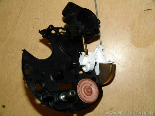

hab eine Frage bzw. kleines Problem mit meiner LPI 7.
Und zwar wird die Nachtankmenge immer weniger. Ich hab den 67l Tank im der Reserveradmulde. I.d.R. gingen Anfangs so 44l rein. Mittlerweile bin ich schon teilw. bei ~36l, bis das Absperrventil zu macht.
Im Internet liest man häufig, dass man dies mit dem Diagnosegerät einstellen kann. Ist das korrekt?
Ist nur schwer nachvollziehbar. Demnach müsste die Steuerung ja immer aktiv sein; sprich Strom verbrauchen. Das ist aber nicht so. Meines Wissens müssten man ja auch ohne Bordspannung den LPG-Tank betanken können...oder irre ich mich da?
Die Abschaltung beim Tanken ist doch ein rein mechanisches Ventil.
Hier wird dann wohl auch mein Problem sein...?
MfG
W!ldsau
Hat mit dem Tim nix zu tun.
Betankung geht stromlos und der Füllstop ist mechanisch, gesteuert über Schwimmer und Membran...
Befüllunterschiede können ohne Probs durch Fahrbahn Neigung als auch Tanktemperatur entstehen.
Um genau zu prüfen müsste der Tank völlig geleert werden und dann befüllt.
Entspricht die befüllung 80%, sollte die Restmenge richtig eingestellt werden...
Erst hier wirkt der Tim und die im ST eingestellte Umschaltgrenze...
Lässt sich der Tank nicht 80% befüllen, könnte die Membran (Füllstop) in der Multiventilplatte porös sein.
Hätte sie z.B. ein zusätzliches Loch außer dem vorhandenen, oder wäre gerissen, geht nichts in den Tank...
Genau, Abschaltung reich mechanisch.
Ich dachte auch eher, das der Füllstandsgeber (TIM) evtl. ne falsche Restmenge (defekt, dejustiert etc.) bzw. entspr. Sinusspannungen ausgibt und somit die Kalibrationsgrenze (0,28V) für das Extravolumen (ab 0,28V abwärts) nicht stimmt und dafür müßte so, wie ICOMworker sagt, vorgegangen und neu justiert werden.
Wenn es unter gleichen Tankbedingungen immer weniger wird, hilft wohl echt nur der Weg zum Umrüster...
Das einfachste wäre, wenn man schon selbst was tun möchte, Leer fahren bis er umschaltet, Die Zuleitung am Druckregler lösen (sind Pfeile drauf), den Magnetschalter am Tank mit Strom beaufschlagen und gründlich entgasen lassen.
Dann eben neu tanken und sehen was überhaupt reingeht.
Tankvolumen steht auf dem Tank und davon müssten dann ca. 80% hineingehen.
Ist das Füllvolumen Korrekt, behält er zuviel Restmenge, wobei ja dann weniger rein geht.
Den Tim kann man von außen wechseln und wenn man sich nicht ganz so blöd anstellt , wieder in gleiche Position setzen. Das erspart ne Grundkalibration mit ausgebautem Gewerk.
Wird ja sonst nichts verändert.
Ein Umrüster würde jetzt mit entsprechenden Hilfs mitteln nochmal überprüfen und mit Diagnosetool eventuell protokallierte Fehler löschen, wobei das Protokoll keinen Ausschlag auf das System hat, wie ein Motorsteuergerät, das Zylinder wegschaltet oder in Notlauf geht...
