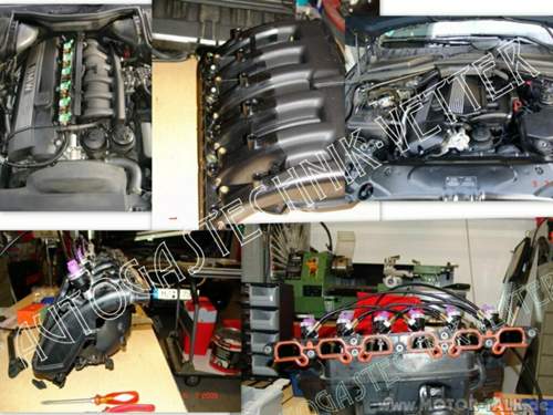

hallo,
bei meinem e90 330i wurde letzte Woche eine Vialle bei einem holländ. Umrüster eingebaut. Probefahrt gemacht, alles wunderbar.
Dann nach einigen 100km sind mir leichte Ruckler aufgefallen.
Der Umrüster meint Vereisung der Düsen.
Da der Weg zum Umrüster relativ weit ist, würde ich gerne ein Vialle Center mit den Garantiearbeiten beauftragen im Ruhrgebiet.
1.) Ist das sinnvoll ?
2.) Welcher Umrüster hat da gute Referenzen?
3.) Kommen die Ruckler vom Vereisen? Woher kommt das vereisen?
4.) Kann ich mit dem Wagen so weiter fahren ohne Folgeschäden zu befürchten??
mfg
datamaxx

Autogas Becker /Gag in Herne käme in Frage.
Reverenzen ?
Ist in jedem Falle ein jetzt Vialle-Center.
Vereisen entsteht nur wenn die Einströmer nicht richtig ausgerichtet wurden (Wenn dem so ist ).

Themenstarteram 30. Januar 2010 um 18:28
hallo,
so ich bin also zu becker nach Herne gefahren und die Aussage war: "Einbaufehler".
Also habe ich den Wagen zurück zum Umrüster gebracht.
jetzt läuft der Wagen seit ca. 1000km ohne Probleme.
Es wurde die Ausrichtung der Einströmer geändert.
mfg
am 30. Januar 2010 um 19:55
Du kannst sicher sein, das 1 oder 2 Düsen bissl schräg sitzen und es deshalb zu vereisungen kommen kann. War bei mir genau das Gleiche. Fahr dahin und gut ist. Kannst da direkt warten, sollte nicht emhr als 2-2,5 std dauern.
Schön daß es jetzt klappt und die Ursache ausgemessen werden konnte.
Beim 330i ist es nicht ganz so schwierig und die Brücke muss dazu nicht runter.
(Die Einströmer sind von oben zugänglich und nach Entfernen der Benzineeinspritzleiste kann man sogar mit dem Endoskop bestens ausrichten.)
Zum Verständnis:
Vereisung entsteht übrigens nur dann, wenn feine noch Tröpfchen an der Saugrohrwand zu einem Eisklümpchen sich bilden .
Aufgrund der Saugkanallänge im Kopf passiert dies natürlich nicht, bei richtiger Ausrichtung. Spritzrichtung ist immer die des Benzinventils.
Im angefügten Biuld kann man erkennen, daß ich mit einer Icomanlage direkt am Flanch hineingehe.
Die unteren Bilder zeigen den Abstand mit Vialle und dadurch mögliche Irrtümer. (Experten schaffen dies nätürlich auch regelmäßig mit der Icom).
Bmw-21
am 30. Januar 2010 um 20:49
