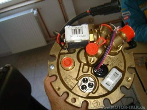

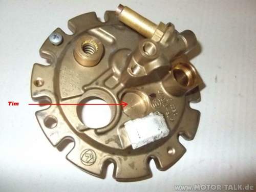

Original geschrieben von w.master
Update:
Die Ursache ist ein defekter Tankinhaltsmesser. Die Software war i. O. Wahrscheinlich hat der TIM beim Anschluss des Kabels eins abbekommen als die Sicherung (60 A) am Kabel zum Powercap durchgebrannt ist.
Der Tim sitzt auf der Multiventilplatte und lässt sich leicht austauschen.
Da man davon ausgehen kann, dass der Kurzschluss nicht das Schwimmergestänge verbogen hat :), lässt sich dieser auch bei vollem Tank austauschen und einstellen.
Wenn dem so sein sollte, kann mir nämlich beim besten willen nicht vorstellen, daß die lediglich mit Plus, Minus und Einspritzsignal verbundene Vialle nebst ausreichender Absicherung unbeschadet blieb, die Überspannung auf das Gemüt des Tims geschlagen ist........
Allerdingst bei dieser ursprünglichen Ferndiagnose muss dies so sein :)

Aber ich hab auch mal ne Frage bzgl Vialle:
Welcher Sensor regelt eigentlich das Zurückschalten auf Benzin? Der Schwimmer oder gibts da nochwas anderes? Ist der Schwimmer der Geber für die TIM?
Original geschrieben von Gummiadler74
........hab auch mal ne Frage bzgl Vialle:
Ja, der Schwimmerarm bewirkt ein sich veränderndes Magnetfed das der TIM, der nach dem Hallgeberprinzip funktioniert, in ein (sinusförmiges) Spannungssignal umwandelt.
Rückgeschaltet wird nach eingestellter erreichter Restmenge .
