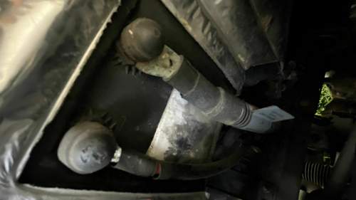

Viano 3.0 CDI Motorschaden?
Hallo liebe Community!
Zum Fahrzeug:
Mercedes Benz Viano 3.0 CDI Baujahr 2011 Automatik, 224 PS, > 300tkm.
- Service-Intervalle eingehalten, vor etwas über 1 Jahr wurde bei MB zu der Inspektion der Ölkühler getauscht.
- Unmittelbar vor dem unten aufgeführten Schaden wurden die Bremsscheiben vorne mit Klötzen gewechselt.
- Beim Wechsel der Bremsscheiben ist aufgefallen, dass ein vor 3 Jahren instandgesetzter Wildschaden von dem Karosserieinstandsetzer nicht Ordnungsgemäß behoben wurde und hier u. a. mehrere Plastik-Abdeckungen unter dem Motor fehlen. Hier kann mal offenbar beim Öffnen der Motorhaube den Boden sehen. Festzustellen Anhand von defekte und abgebrochenen Plastikteilchen (Vielleicht hilft dies bei der späteren Fern-Diagnose)
Zum Vorfall:
Einen Bekannten ist auf der Autobahn bei 130 km/h einfach der Motor ausgegangen und seitdem springt er auch nicht mehr an. ADAC kam, hatte Starthilfe gegeben – vergebens. Fehler wurden mit einem Diagnose-Gerät gelöscht (ohne mitzuteilen, was hinterlegt war) aber auch das brach keinen Erfolg. Wurde abgeschleppt und 1 Tag später ist nun auch der Akku komplett leer gesaugt.
Zweitschlüssel bereits ausprobiert, ohne Veränderung.

Nach Eingabe einiger Stichwörter im Forum, scheint es öfter Motorschäden zu geben – ebenfalls von nichts auf gleich auf der Autobahn. Wie geht man in solch einen Fall vor? Man muss den Motor manuell versuchen zu drehen und schauen ob er fest sitzt. Hierzu muss man an die Kurbelwelle drehen und dazu wahrscheinlich ähnlich wie bei VW/Audi eine Service-Stellung einlegen? Oder kommt man so ohne weiteres von oben/vorne ran? Braucht man hierfür spezielles Werkzeug?
Habt ihr sonst eine Idee?

Ich bin erst heute Abend am Auto, ich habe nur für einen Senior das Problemchen weitergeleitet. Der Motor dreht sich überhaupt nicht. Also Schlüssel rein, Lenkrad-Verrieglung löst sich, dann kommt Zündung, alle Lämpchen gehen an, dann kommt der letzte Schritt - Motor an, aber es tut sich garnichts. Anfangs, wo der ADAC kam, hatte er wohl noch so ein "klick" beim Startversuch von sich gegeben, dann nach 10-20 Fehlversuchen zu Starten - tat sich nichts mehr.. Ich habe u. a. auch diesen Beitrag gefunden
Link
und tendiere eher zu einem Elektronik-Problem, da laut Fahrer und Beifahrer absolut kein Geräusch aus Richtung Motor kam.. Einfach nur ausgegangen..

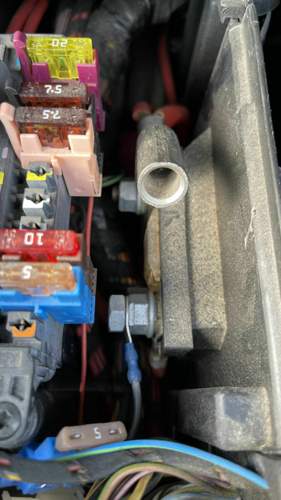

Er hat absolut nicht georgelt. Er hat nur ein leises Klick von sich gebeben. Ich denke es wird der Magnetschalter vom Anlasser gewesen sein.. Aber nein, von orgeln überhaupt keine Spur!
Hast du oder der ADAC mal die Batteriespannung gemessen? Ansonsten wie schon geschrieben Ölfilter ziehen und auf Metallspäne hin überprüfen, als zweites das von dir verlinke Hauptpluskabel vom Sicherungskasten über den Anlasser zur Lima prüfen. Teilweise nicht ganz einfach, da dieses gut isoliert ist. Man muss es eigentlich dafür ausbauen, oder aber es ist so abgeraucht, das man es schon so erkennt.
ADAC hat wohl vor Ort die Batterie gemessen gehabt, ergab 11,8 V. Das war 1 Stunden, nachdem die angehalten sind.
Er hat es jedoch im Motorraum gemessen, nicht an der Batterie (unter dem Fahrersitz) selbst..

1. Ich werde nun als erstes den Ölfilter sichten - nach Metallspänen..
2. Danach das Hauptkabel vom Pluspol..
3. Dann würde ich, vorausgesetzt ich komm an die Kurbelwelle, den Motor versuchen zu drehen. Sollte ich nicht rankommen, würde ich vielleicht die angesprochene Methode der manuellen Gangeinlegung probieren - müsste aber schauen, ob das Boardbuch da ist und ob es dort überhaupt beschrieben ist..
4. Als nächstes würde ich schauen, ob nicht beim Bremsscheibenwechsel evtl. ein Kabel hängen geblieben ist und durchgescheuert ist, dass evtl. einem Steuergerät den Ausfall der Bremsen meldet, da meiner Meinung nach zu viele (!) ESP-Fehlereinträge vorhanden sind - die sich zum Teil nicht einmal löschen lassen..
Nachfrage zu 2: Wenn ich 12/14 V direkt an den Generator gebe, passiert dann was oder ist evtl. ein Steuergerät gesperrt und würde das aus Sicherheitsgründen nicht zulassen?
