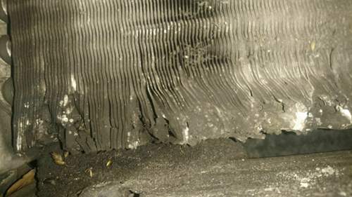

Hallo liebe Gemeinde,
ich bin schon länger mit dabei, und muss nun auch eine Frage stellen und hoffe das mir jemand weiter helfen kann.
Ich habe ein Viano 3.0 BJ 2009 ca. 190000 Km runter, Automatik Getriebe.
Wir wollten mit unserem Wohnwagen 1,7 Tonnen in Urlaub fahren, wir fuhren am Abend los, nach ca. 2 Stunden Autobahn konstant 100 KM/h, bemerkte ich das erste mal, wenn ich eine Längere Steigung hoch fahre ich das Gefühl hatte das Getriebe würde durchrutschen, ( Automatik ) bemerkte auch das die Temperatur vom Motor auf 100 Grad anstieg, im ersten Moment dachte ich mir nichts dabei, wir übernachteten und fuhren in der früh weiter.
Nun bemerkte ich wieder nach ca. 2-3 Stunden das die Temperatur anstieg, auch wieder auf 100 Grad, das Getriebe fühlte sich irgendwie Schwammig an beim fahren.
Dann stieg Dampf oder Rauch aus dem Motorraum ( nur kleiner Schwall)
Nun das ganze Theater mit abschleppen usw.
Das Öl hat es während der Fahrt aus dem Getriebestecker nach aussen gedrückt, dadurch auch der Dampf aus dem Motorraum.
Ich habe nun das Getriebeöl abgelassen und festgestellt das dass Getriebeöl und der Filter noch der erste war, also kein Wechsel nach 60000 Km.
Ich habe nun Öl, Filter,Magnet und Stecker getauscht, bemerke aktuell mit Wohnwagen dran das die Temperatur immer noch auf knapp 100 Grad geht, allerdings greift das Getriebe nach dem Öl Wechsel viel besser.
Kann das alte Öl und der Filter verantwortlich sein das es das Öl aus dem Stecker gedrückt hat?
Hat jemand sowas schon mal gehabt?
Habe etwas angst weitere Strecken mit dem Wagen zu fahren.
Ich hoffe ihr könnt mir weiterhelfen.
Danke vorab.

Beim Getriebeölwechsel ist einWechsel des Steckers ratsam.(eigentlich immer undicht)
Da wird jetzt immer noch Öl herauskommen, nur ist aktuell mehr Öl im Getriebe und das ist auch noch neu.
Deshalb funktioniert das Getriebe im Moment besser.
Mit der Wassertemteratur hat das an sich nichts zu tun. Diese Frage muss man separat untersuchen.
Ich fahre mit dem Auto heute ca. 400 km und werde das Diagnose Gerät dran hängen, um die Temp. Genauer abzulesen. Habe mittlerweile am Motor Wasserpumpe und Kühler sowie Thermostat getauscht, sollte eigentlich nicht mehr daher kommen.
Beim Getriebe hab ich den Stecker auch neu rein.
Bin da ratlos was das war.
Von welchem Baujahr reden wir? Beim Vormopf war nicht der Stecker am Getriebe undicht, sondern die Führungshülse in die der Stecker gesteckt wird. 100 Grad Wassertemperatur mit Hänger finde ich nicht ok, meiner läuft im Normalbetrieb mit Klima, mit 90 Grad.
Bei meinem 3.0 (Bj. 2006) lief das Öl aus der Führungshülse des Steckers. Festgestellt wurde das beim TÜV. Ein Jahr vorher wurde das Getriebeöl bei ca. 160.000 von Mercedes gewechselt. „Natürlich“ hatte der Defekt am Stecker nichts mit dem Ölwechsel zu tun, so dass ich den Steckerwechsel zahlen musste. Also ist es ratsam, beim Ölwechsel gleichzeitig gleich den Stecker samt umliegende Abdichtung erneuern zu lassen. Letztere verschleißt offensichtlich mit der Zeit.

Genau, das ist die Führungshülse. Diese wurde noch beim Mopf geändert. Danach angeblich nicht mehr auffällig.
Stimmt ich habe andere Dichtringe verbaut. Werde die nächsten paar Wochen mit Wohnwagen mal fahren und Genau Temperatur verfolgen, ob es jetzt besser ist. Wüsste nicht wo sonst noch hohe Temperaturen her kommen können?!

Ne is ein bekannter fehler. Neue führungsbuchse und gut is
