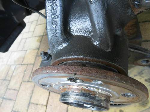

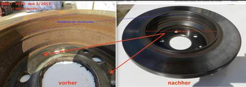

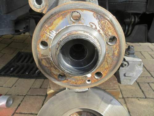

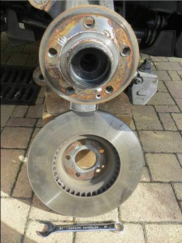

Alle 4 Bremssättel abnehmen (die je 2 St. M14 Schrauben sind mit 171 Nm befestigt !!!) prüfen.
Dann die 4 Bremsscheiben runternehmen ... entweder ersetzen oder nur entrosten mit 320er Schmirgelleinen aufpolieren ... die Einlaufränder mittels Schleifdorn wenigstens außen beseitigen (Achtung sehr hart !)
Alles sauber wieder mont. & testen.
p.s.:
geplanter Zeitaufwand: mind. 6 Std. !

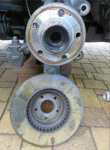

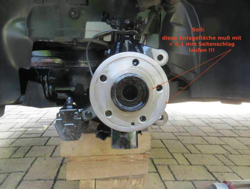

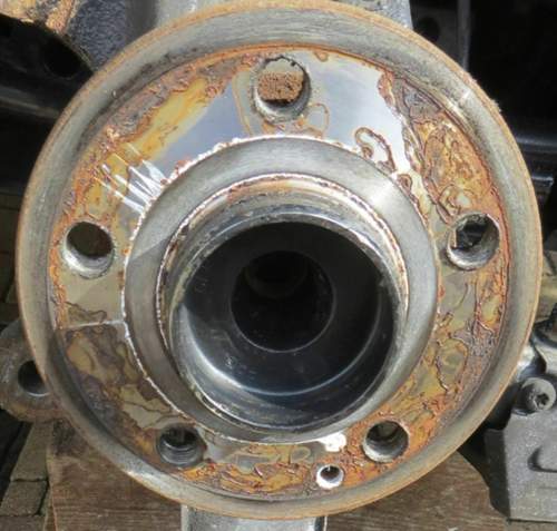

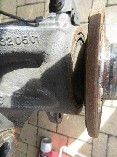

Den Seitenschlag und die Unparallelität deiner gebrauchten Scheiben kannst du selbstverständlich auch nachmessen:
Bildschirmfoto-2018-08-27-um-09-15-27
Bildschirmfoto-2018-08-27-um-09-03-22
Bildschirmfoto-2018-08-27-um-09-05-34
