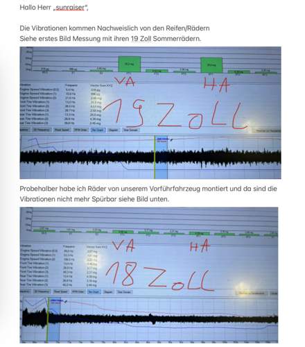

Ich fahre nun seit einiger Zeit einen S206 220d 4M, schon von Anfang an fiel mir auf das ab ca. 80 Km/h-180Km/h eine Art Unwucht von der Hinterachse ausgeht… hatte aber irgendwie den ganzen Sommer keine Zeit mich darum zu kümmern.
Jetzt habe ich die Winterreifen welche komplett ausgewuchtet sind montiert und siehe da das gleiche Problem in unveränderter Form besteht weiter.
Hatte jemand gerade in Verbindung mit dem 4Matic ein ähnliches Problem und hat eine Lösung ?

@S2054M hast Du inzwischen weitere Neuigkeiten diesbezüglich?
Ich habe den selben Wagen und habe auch die Vibrationen die mich inzwischen auf die Palme bringen.
Habe schon alle Räder, Sommer wie Winter neu wuchten lassen. Radlager vorne und die Kardanwelle tauschen lassen.
Der S206 hat 14.000 km und die Werkstatt hat bisher nichts gefunden.
Jetzt kommt wohl ein Servicetechniker in die Niederlassung die sich das anschauen möchte.
Deshalb die Frage ob Du inzwischen das Problem lokalisiert hast?
Grüße Heiko

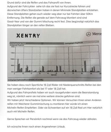

Hallo, es wurden Messungsfahrten mit dem Fahrzeug durchgeführt, die Daten wurde nach Sifi übermittelt, ausgewertet und für i.O befunden dies allerdings auf 18Zoll Winterbereifung mit den 19 Zoll Sommerrädern ist es leider stärker….
Mercedes weis um die Problematik, leider tritt dieses Problem in der neusten 4M-Generation fast bei jedem Modell auf der eine Fahrer Merkt es der andere nicht aber eine adäquate Lösung bzw. Abhilfe gibt es derzeit nicht.
Das war die Aussage von Mercedes.
