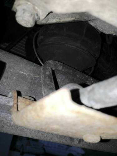

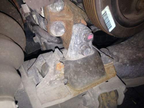

Ok, ich habe mich nun ein bissl belesen, was die Lager anbelangt. Es gibt das obere Lager, das untere nähe Getriebe, das rechte nähe Riemenscheibe und die beiden Hydrauliklager. Ist das soweit richtig?
Woran erkenne ich, ob die Lager defekt sind? Am Spiel, wenn ich den Motor verschiebe? Das untere rechte Lager ist ja scheinbar an dem kleinen Nippel erkennbar, wenn dieser fast unten aufliegt? Das nähe Getriebe, wenn ich sehe, dass die Gummimuffen zuviel Luft haben? Und was mache ich mit den Hydrauliklagern? Woran erkenne ich, dass die gewechselt werden müssten? Der Wechsel scheint bei diesen ja am schwierigsten zu sein?
Wo bestelle ich am besten und von welcher Marke? Ich würde gern für das obere kein PU nehmen, sondern Gummi, da ich glaube es gern weicher als zu hart gedämpft zu haben. Auch mit der Hinsicht, dass die Vibrationen in der Armatur verschwinden beim Beschleunigen bei 1500umin.
Kann ich eigentlich die Lager austauschen, ohne den Motor abzufangen?
Im Anhang mal ein Bild von meinem oberen Lager.
Danke und VG
Mario
Img-1776
Das obere kannst du so wechsln, das neben der Riemenscheibe musst du abstützen, kleiner Wagenheber unterm Motor und leicht anheben, wenn du die gewechselt hast, müßte das wackeln weg sein, so war es bei mir, habe das von oben aus dem Zubehör und das neben der Riemenscheibe vom freundlichen Original geholt, Gruß aus Moers
