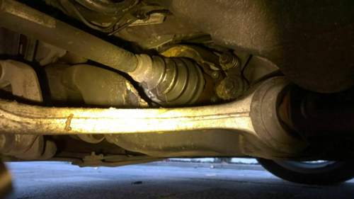

ich (Limo, 4,2 quattro, BJ99) habe seit einiger Zeit Vibrationen im Lenkrad, zuerst dachte ich, das sei Einbildung. Mit dem Wechsel auf die Winterreifen war das kurzzeitig besser, so zumindest das subjektive Befinden. Seit letzter Woche ist es aber recht unangenehm geworden, d.h., schon bei Geschwindigkeiten > 70 km/h merke ich deutliche Vibrationen im Lenkrad. Vor der Verschlechterung war das nur bei Geschwindigkeiten > 100 km/h zu bemerken. Ein kurzer Blick unters Auto hat ergeben: Fettaustritt an der Antriebswelle vorne Links, getriebeseitig. Da ich keine Hebebühne habe, ist eine weitere Analyse erstmal nicht möglich.
Meine Frage an die Experten: Wenn ich schon deutliche / starke Vibrationen im Lenkrad habe, ist die Welle noch zu retten? Oder ist das schon ein deutliches Anzeichen dafür, dass ein neuer Gelenksatz keinen Sinn mehr macht? Ich weiß... eine Glaskugel hat ja von euch niemand parat ;). Eine Einschätzung aus der Erfahrung heraus wäre aber lieb. Danke!

Je nach genereller Laufleistung der Welle macht eine Tausch Sinn, da sich immer etwas Spiel in den Gelenken entwickelt. Dein Lenkradzittern ist ein typisches Symptom für übermässigen Verschleiß u.a. der Gelenke. Wichtig: Es bleiben auch andere Möglichkeiten vakant...
Weiterhin kannst du nicht sagen, wie lange die Manschette schon hin ist, und wieviel Schmodder samt Feuchtigkeit ihr den Rest gegeben haben.
Ergo: Am besten Gelenk oder die ganze Welle tauschen. Neu oder nach einem guten Gebrauchtteil aus der Bucht schauen.
PS.: Ich spreche aus Erfahrung. Aufwand und Kosten halten sich in Grenzen.

Also, die neuen WR wurden prof. überarbeitet, am Ende stand das Auswuchten. Ich schließe diese Möglichkeit mal aus. Die Vibrationen sind auch im Sitz zu spüren, am Schaltknauf? *grübl*... kann sein, ist mir jetzt nicht so aufgefallen. Wenn ich den Vortrieb weg nehme (bei 70 km/h mal auf Neutral schalte) ist das Gröbste weg. Deshalb tippe ich auch auf die Antriebswelle, der Fettverlust war jetzt nicht so dramatisch wie vor ein paar Monaten radseitig (aber ich konnte jetzt auch nur aus der Ferne drunter schauen). Das Problem ist rein geschwindigkeitsabhängig.
Was ich vorhin nicht erwähnt habe: Vor ein paar Wochen, also bevor ich diese permanenten Vibrationen hatte, trat ein plötzliches, heftiges, sich aufschaukelndes Vibrieren im Lenkrad auf. Das hat sich ein, zwei Mal wiederholt und zumindest beim dritten Mal konnte ich mit dem Schalten auf Neutral den Fehler eingrenzen (= es war weg).
Unabhängig davon ist mir vor ein paar Tagen aufgefallen, dass ich sowohl beim Vorwärts- als auch beim Rückwärtsgang weniger Vortrieb als normal hatte. Das war aber eine einmalige Sache. Ich vermute, hier klopft bald die F-Kupplung an die Tür... *kotz*

neue Infos. FSP ist (wie ich das erwartet habe) in den Punkten Motorelektronik und Getriebe leer. Lüftung, Einparkhilfe hinten und Innenraumüberwachung sind wohl zu vernachlässigen ;). Beim Durchschalten der Stellglieder des Getriebes waren auch keine Auffälligkeiten zu "hören" (die Druckregelventile 2 bis 4 konnte ich nicht vernehmen, Nr. 1 schon).
Soweit alles unauffällig, die Motorlager konnte ich allerdings nicht über die Stellglieddiagnose anpingen. Kann das beim ARS jemand bestätigen? Beim ASG geht es wohl, habe ich in einem anderen Fred gelesen. Habe ich das jetzt vorhin einfach nur übersehen?
Am Anfang hat ja jemand gefragt, ob ich im Stand auch Vibrationen habe. Nachdem ich jetzt darauf geachtet habe: Ja, habe ich. Ich spüre es am Lenkrad und über mein Popometer. Motorlager habe ich zumindest von oben gesehen, sind nicht auffällig. Aber die laufen ja wahrscheinlich nach dem Gesetz der Schwerkraft auch nach unten aus ...
Zur Gelenkwelle: sieht doch nach massivem Verlust aus, ich muss dringend ran. Beim :) werde ich allerdings nicht anklopfen, ich hoffe mal, dass es noch mit einem neuen Gelenkkopf geht und aktiviere mal meine Werkstattkontakte...
